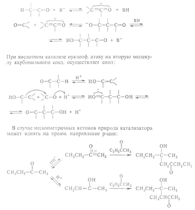

Щелочной катализ альдольной конденсации включает стадию образования сильного нуклеофила-енолят-аниона и осуществляется по след. схеме (В- -основание):

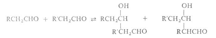

Альдольная конденсация двух разл. альдегидов или кетонов наз. перекрестной. При этом возможно образование смеси разл. альдолей, напр.:

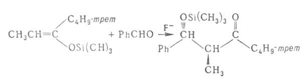

Для получения альдолей, особенно при применении ароматич. альдегидов, широко используют р-цию триметилсилиловых эфиров енолов с карбонильными соед. в присут. катализатора, напр. TiCl4, F-:
