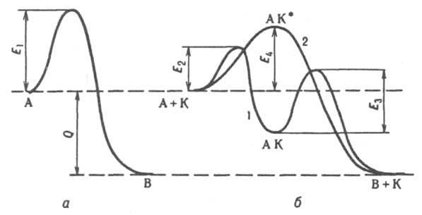

нергетическая диаграмма реакции типа А : В
Энергетическая диаграмма реакции типа А : В; а - без катализатора, б - с катализатором К; 1 - при сталийном механизме, 2 - при ассоциативном механизме катализа: E1, E2, E4, E4 потенциальные барьеры, разделяющие исходное и конечное состояния системы, Q - тепловой эффект р-ции.
