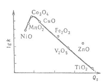

Энергия связи хемосорбиров. частицы с пов-стью катализатора не должна быть ни слишком большой, ни слишком малой. Так, изменение скорости окисления водорода на пов-сти разл. оксидов металлов имеет максимум, соответствующий оптимальной для катализа теплоте адсорбции Qs кислорода (рис. 2). Слабая связь (напр., при физ. адсорбции) не приводит к активации адсорбиров. частицы и образованию более реакционноспособного состояния, а слишком прочная связь затрудняет дальнейшие превращ. (повышает энергию активации послед. стадии).
Причины активиров. адсорбции при гетерогенном катализе могут быть различными. Больших энергетич. затрат может требовать перестройка поверхностной структуры катализатора. Напр., при адсорбции Н2 или СО на грани (100) кубич. монокристаяла Pt гексагональная структура перестраивается в квадратную. Элементарными процессами активации м. б. также перенос электрона от катализатора к хемосорбиров. молекулам с образованием ионов или своб. радикалов, подвод энергии к адсорбиров. частице с образованием колебательно- или электронно-возбужденных молекул, взаимная ориентация атомов или атомных групп хемосорбиров. молекул, благоприятная для послед. образования реакционноспособных комплексов, напр.1106-7.jpgаллильных комплексов при адсорбции олефинов, и др.
Зависимость константы скорости окисления водорода от теплоты адсорбции кислорода
Рис. 2. Зависимость константы скорости k окисления Н2 от теплоты адсорбции Q, кислорода (энергии связи металл -кислород).

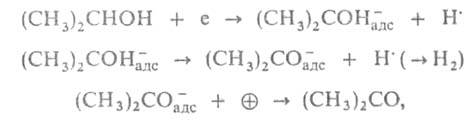

Катализаторы-полупроводники. Согласно электронной теории гетерогенного катализа, каталитич. активность полупроводников связана с объемной концентрацией носителей тока (электронов и дырок). Адсорбция частицы на пов-сти полупроводника приводит к образованию дополнит. (примесного) энергетич. уровня в запрещенной зоне. Переход электрона или дырки на этот уровень изменяет их объемную концентрацию и св-ва пов-сти (напр., работу выхода электрона), на к-рой возникают заряженные центры, участвующие в каталитич. превращении. Можно представить, напр., что дегидрирование изопропилового спирта происходит по механизму:
Дегидрирование изопропилового спирта
где е-электрон катализатора,1106-17.jpg-своб. дырка. Поскольку объемная концентрация носителей тока зависит от положения уровня Ферми и изменяется при всяком сдвиге последнего, предполагалась возможность регулирования каталитич. активности полупроводника смещением уровня Ферми. Дальнейшие исследования, однако, не подтвердили суще" ствования электронного равновесия между пов-стью и объемом катализатора-полупроводника в условиях гетерогенного катализа. Экспериментально установлен ряд корреляций каталитич. активности полупроводников с проводимостью п- или р-типа с их св-вами. В частности, известна корреляция константы скорости гетерогенного катализа с шириной запрещенной зоны1106-18.jpg:
где а и b- эмпирии, постоянные.

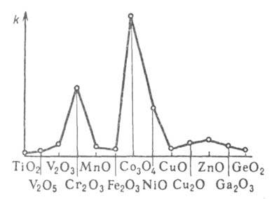

Наиб. важную роль в гетерогенном катализе играют полупроводники, представляющие собой соед. элементов VI гр. периодич. системы (О, S, Se, Те) с переходными металлами (обычно оксиды или сульфиды металлов). Каталитич. св-ва этих в-в определяются наличием у атомов переходных металлов неск. степеней окисления, к-рые в условиях катализа легко изменяются в результате переноса электрона от атома др. реагента. Напр., Мо в оксидах может иметь степени окисления Мо2 + , Мо3 + , Мо4 + , Мо5+ и Мо6+, поэтому он легко окисляется и восстанавливается в условиях гетерогенного катализа, обеспечивая тем самым каталитич. цикл. Важно также наличие у поверхностных атомов переходных металлов низкоэнергетич. d-орбиталей разной симметрии. Это позволяет связать каталитич. активность их оксидов и сульфидов с электронной конфигурацией J-орбиталей, а также с возможностью образования промежут. поверхностных соед. типа комплексных. Напр., для оксидов металлов установлена четкая корреляция между константами скорости H-D обмена и мн. р-ций окисления с числом d-электронов катиона, т. е. положением переходного элемента в периодич. системе. Максимальна активность оксидов с электронной конфигурацией катионов d3 (Cr2O3, МnО,) и d6-d8 (Co3O4, NiO), минимальна - с конфигурацией do (TiO2), d5 (Fe2O3), d10 (ZnO, Cu2O) (рис. З). Подобная зависимость объясняется кристаллического поля теорией.
Изменение каталитической активности оксидов переходных металлов
Рис. 3. Изменение каталитической активности оксидов переходных металлов в реакции обмена H2-D2.

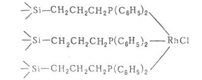

Гетерогенизированньзе металлокомплексные катализаторы. В 70-80-е гг. 20 в. широко исследуются катализаторы-комплексы металлов, закрепленные на пов-сти носителя (SiO2, А12О3 и др.). Состав таких комплексов описывается общей ф-лой XnMmYy, где М-активный центр (атом) переходного металла, Х-лиганд, связывающий атом металла с пов-стью, Y-внеш. лиганд. В общем случае комплекс м. б. моноядерным (т = 1) или полиядерным (т1106-25.jpg2) и связан с пов-стью одним или неск. лигандами X. Напр., растворимый комплексный катализатор гидрирования Rh[P(C6H5)3]3Cl м. б. закреплен на пов-сти силикагеля:
Катализатор гидрирования на поверхности силикагеля
При взаимод. металлоорг. соед. с ОН-группами носителя можно получить закрепленные комплексы, не имеющие р-римых аналогов. Гетерогенизированные металлокомплексные кат. сочетают высокую активность и однородность по каталитич. св-вам, характерные для гомог. катализа, с удобствами технол. применения гетерог. катализаторов. Получены Гетерогенизированные кат., содержащие комплексы Ti, Zr, Mo, W, Ni и др. металлов, активные в полимеризации, окислении, гидрировании и др. Технол. применение гетерогенизированных комплексных кат. пока невелико из-за нестабильности гетерогенизиров. комплексов в условиях катализа и трудности их регенерации. Гетерогенизиров. комплексы используют для получения нанесенных металлич. катализаторов очень высокой дисперсности (размер частички - кластера - неск. атомов).
