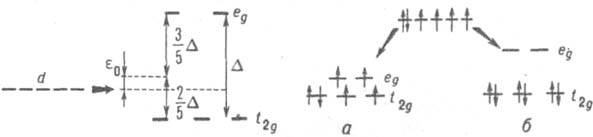

Для свободного сферически симметричного атома обычно имеет место вырождение энергетических уровней, поэтому для качеств. анализа в рамках кристаллического поля теории достаточно учесть симметрию расположения лигандов (следовательно, симметрию создаваемого ими поля) и методами теории групп описать снятие вырождения под действием поля лигандов. Особенно просто выполнить анализ, рассматривая состояния отдельных электронов в атоме. Напр., комплекс [Fe(CN)6]4- имеет октаэдрич. строение, а своб. иону Fe2+ отвечает электронная конфигурация d6. Вырождение пяти d-орбиталей иона снимается частично в октаэдрич. поле (рис. 1), что приводит к образованию двукратно вырожденного уровня еg и трехкратно вырожденного уровня t2g. Расчет методами теории групп показывает, что если за начало отсчета энергии принять энергию d-уровня, то энергии уровней ед и t2g равны соотв. e0+3/5D и e0-2/5D, где e0 - изменение энергии d-уровня под действием сферически симметричной части поля лигандов, а D - энергия перехода между уровнями еg и t2g. Поле лигандов CN- достаточно сильное, и в первом приближении взаимод. электронов можно пренебречь, т.е. считать, что электронная конфигурация иона Fe2+ в комплексе для основного состояния t62g (рис. 2); основное состояние иона в комплексе полносимметрично и отвечает нулевому суммарному спину (состояние 1А1g). Комплекс [Fe(H2O)6] также имеет октаэдрич. структуру, и снятие вырождения d-уровней своб. атома можно описать рис. 1, однако поле лигандов гораздо слабее. В этом случае при заполнении электронами уровней необходимо учитывать, что величина А мала по сравнению с межэлектронным отталкиванием, т. е. использовать правило Хунда (см. Мультиплетность). Основное состояние комплекса отвечает тогда заполнению уровней, к-рое приводит к максимально возможной мультиплетности системы, равной 5 (рис. 2, а). Рассмотренная ситуация характерна для мн. комплексов: в случае сильного поля комплексы обычно являются низкоспиновыми, в случае слабого поля - высокоспиновыми. Использование сведений о состояниях отдельных электронов в атоме не является необходимым в кристаллического поля теории, т.к. эти состояния определены лишь в приближениях типа молекулярных орбиталей методов, а теоретич. методы кристаллического поля теории можно применять непосредственно к состояниям атома как целого. Напр., своб. ион Fe2+ имеет основное состояние типа 5D. Под действием слабого поля лигандов суммарный спин не меняется, а снятие пятикратного
Рис. 1. Снятие вырождения d-уровней в поле октаэдрич. симметрии.
Рис. 2. Основное состояние атома с электронной конфигурацией d6 в октаэдрич. поле лигандов в случае слабого поля (а) и сильного поля (б).
вырождения D-уровней атома описывается теми же законами, что и снятие вырождения одноэлектронных d-уровней. В поле октаэдрич. симметрии D-уровни расщепляются на уровни типов Еg и T2g, т.е. низшие состояния иона Fe2+ в слабом октаэдрич. поле лигандов 5Еg и 5T2g. наиб. сложны для анализа случаи среднего поля, когда необходимо одновременно учитывать и межэлектронное взаимод., и влияние поля лигандов. В подобных случаях используют результаты модельных расчетов в виде таблиц или диаграмм (напр., т. наз. диаграмм Танабе-Сугано) или экстраполируют результаты расчетов, сделанных для предельных случаев слабого и сильного поля. Применение кристаллического поля теории ограничено системами, в к-рых центр. атом слабо влияет на лиганды и не образует с ними прочных связей. В противном случае необходимо учитывать изменения состояний лигандов (см. Поля лигандов теория). Благодаря ясному физ. смыслу и простоте оценок, основанных на законах симметрии, кристаллического поля теория применяется для интерпретации оптич. и ЭПР-спектров мол. комплексов и кристаллов, при анализе строения координац. соед., устойчивости ионов в р-рах, каталитич. активности и др.; особенно широко ее используют применительно к соединениям элементов с незаполненными полностью d- или f-оболочками. Кристаллического поля теория развита X. Бете (1929) для изучения спектральных характеристик кристаллов. Лит.. Берсукер И. Б., Электронное строение и свойства координационных соединений, 2 изд., Л., 1976; Свиридов Д. Т.. Смирнов Ю. Ф.. Теория оптических спектров ионов переходных металлов, М., 1917. В, И. Пупышев.
