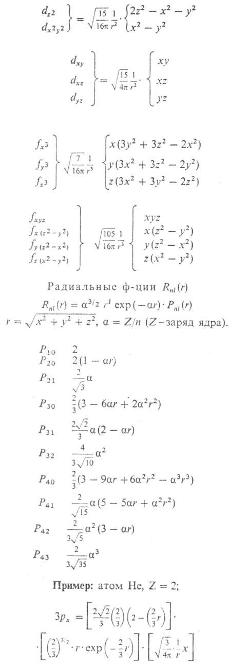

Если полином Pnl(r)определяется решением ур-ния Шрёдингера для электрона в кулоновском поле ядра, АО наз. водородоподобными. Наиб. употребительные водоро-доподобные кубич. АО приведены в таблице.
ВОДОРОДОПОДОБНЫЕ ОРБИТАЛИ s. p, d, f-ТИПОВ

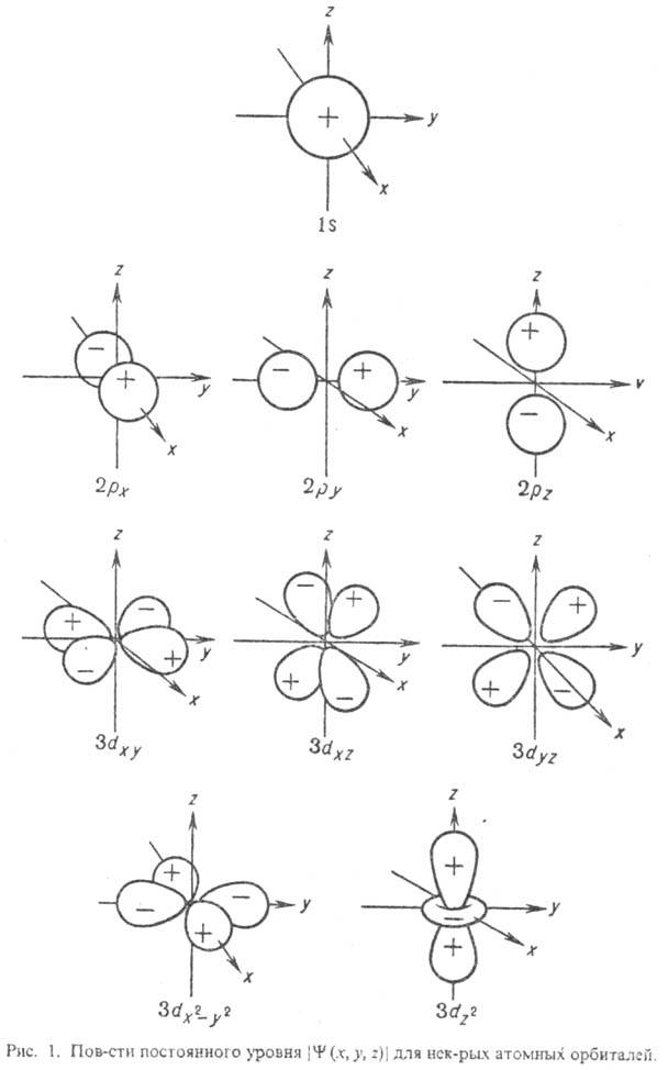

В хим. приложениях нередко приводят контуры АО, к-рые м. б. построены по-разному. Наиб. распространены т. наз. фазовые пов-сти, на к-рых изображают значения кубич. (или сферич.) гармоник: при заданных полярных углах модуль угловой части АО равен расстоянию до начала координат. На рис. 1 приведены другие, более наглядные пов-сти, на к-рых абс. величины нек-рых АО имеют постоянное значение. Оба способа изображения АО практически не различаются лишь вблизи начала координат. Во всех случаях знаками + и — (или штриховкой) указывают, какой знак имеет АО в данной области. Как и все волновые ф-ции, АО можно умножить на — 1, что приведет к изменению знака ф-ции, однако смысл имеют не знаки АО сами по себе, а чередование знаков для системы АО при описании мол. орбиталей. Графич. изображение АО не всегда имеет смысл. Так, квадраты модулей сферич. гармоник не зависят от угла 3515-45.jpg , поэтому изображение, напр., АО 2рх и 2ру будет совсем не похоже на изображение АО 2р+ и 2p-, хотя обе пары АО полностью эквивалентны.

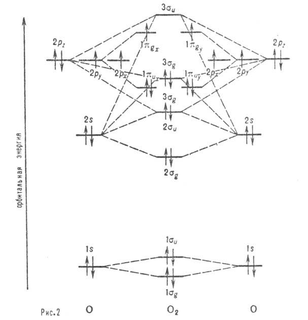

Схематически образование МО из АО часто передают корреляц. диаграммами. Правила построения кор-реляц. диаграмм состоят в том, что наиб, вклад в МО дают АО с близкими орбитальными энергиями. Кроме того, эти АО должны относиться к одному типу симметрии относительно операций симметрии молекулы. Напр., в случае диаграммы, представленной на рис. 2, АО типа 2рх в молекуле оказывается 3516-18.jpg-орбиталью, а АО типа 2р. -3516-19.jpg-орби-талью, т.е. АО 2рх и 2рz не должны одновременно входить в состав одной и той же МО.
Рис. 2. Корреляц. диаграмма для молекулы О2. Горизонтальные линии отвечают энергиям атомных и мол. орбиталей. Пунктирные линии указывают, в какие мол. орбитали входят данная атомная орбиталь с большим вкладом. Орбитали3516-22.jpg -связывающие, а 3516-23.jpg-разрыхляющие. Стрелками обозначено заполнение орбиталей в основном (низшем по энергии) состояния молекулы О2 (триплетное состояние).

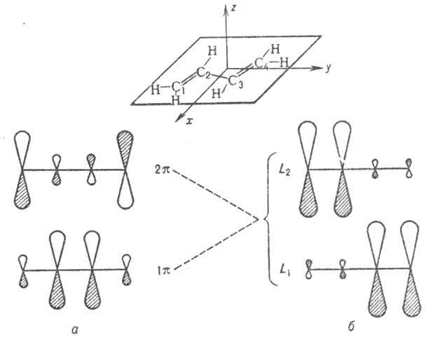

Рис. 3. Занятые p-орбитали основного состояния 1,3-бутадиена; а- 13516-25.jpg- и 23516-26.jpg-орбитали; б-локализованные орбитали p-типа, полученные из 13516-27.jpg- и 23516-28.jpg-орбиталей. Орбитали расположены в порядке возрастания орбитальных энергий.
Обычно МО изображают графически, указывая систему АО 3516-20.jpg, ее образующих (рис. 3). При этом изображают контуры АО, расположенных вблизи соответствующих ядер молекулы. Размеры АО на рис. отражают величину коэф. перед ней в представлении МО , а знаки (фазы) АО учитывают знак Ck. В хим. 3516-41.jpg приложениях применяют несимметричные орбитали, локализованные в отдельных областях пространства и описывающие в этих областях распределение электронной плотности. Закономерности строения локализованных орбиталей в эквивалентных фрагментах разл. молекул часто связывают с предоставлением о гибридизации АО.
где 0 = 0,372, b = 0,602, 3516-30.jpg-атомная орбиталь 2pz атома Сi (i=1, 2, 3, 4). 13516-31.jpg-орбиталь имеет одну узловую плоскость (ху), 23516-32.jpg-орбиталь имеет дополнит. узловую плоскость, перпендикулярную этой плоскости и проходящую между атомами С2 и С3. Локализованные орбитали отвечают в осн. хим. связям C1—С2 (L1) и C3-C4 (L2): L1=3516-33.jpg , L2 = . Напр., L1 = с(3516-34.jpg1 +3516-35.jpg2) + d(3516-36.jpgз -3516-37.jpg4), где d = 0,162, с = 0,689. Изолир. 3516-38.jpg двойной связи С1=C2 отвечает орбиталь я-типа 0,707 ·(3516-39.jpg1 +3516-40.jpg2).
