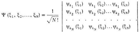

Впоследствии было показано (П. Дирак, 1926), что Паули принцип является следствием антисимметричности волновой ф-ции системы относительно перестановок электронов. В случае системы из N невзаимодействующих электронов антисимметричная волновая ф-ция Y(x1, x2, ..., xN) м. б. представлена в виде определителя (детерминанта), составленного из волновых ф-ций электронов ykp (xi) в квантовых состояниях kp , характеризуемых каждое четырьмя квантовыми числами (xi - совокупность пространств. координат и спина i-го электрона):
Если к.-л. две строки детерминанта совпадают, он тождественно обращается в нуль. Отсюда следует, что все наборы квантовых чисел kp должны быть разными, т. е. не м. б. двух электронов в одном состоянии.
