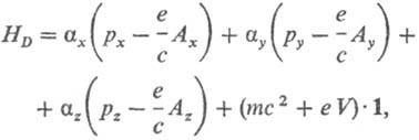

(t-время). Оператор
HD, однако, линеен по компонентам импульса электрона р,
и если напряженность поля характеризуется векторным потенциалом А с компонентами
Ах, Ау, Аz и скалярным потенциалом V,
то

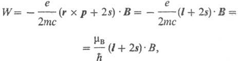

Спиновый магнитный момент.
В оператор Брейта-Паули НВР входят два члена, линейно зависящие
от компонент векторного потенциала А, определяющего внеш. магн. поле:
Для однородного поля А
= 1/2 В x r, знак x означает векторное
произведение, и
где -магнетон
Бора. Векторная величина
наз. магн. моментом частицы с зарядом е и массой т (в данном случае-электрона),
векторная же величина
получила назв. спинового магн. момента. Отношение коэффициентов перед s
