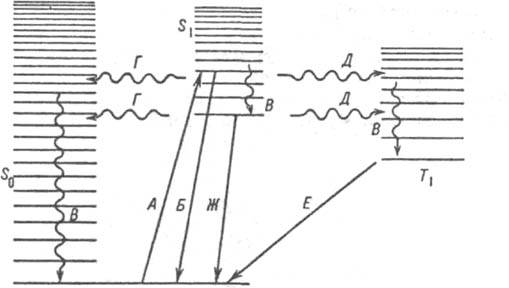

Квантовые переходы между электронными состояниями молекулы
Квантовые переходы между электронными состояниями молекулы: основным синглетным (S0), первым возбужденным синглетным (S1) и низшим триплетным (T1). Прямыми линиями показаны поглощение (А) и излучательные переходы: Б-резонансная флуоресценция, Е-фосфоресценция. Ж-флуоресценция. Волнистые линии-безызлучательные переходы (B-колебат. релаксация, Г-внутр. конверсия, Д-интеркомбинац. конверсия).
