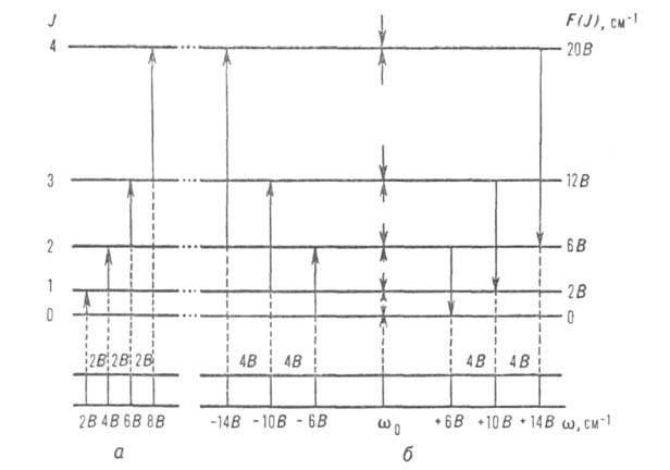

Линейные молекулы. Для них Евр = G2/2IB, т. к. в этом случае один из главных моментов инерции равен нулю, а два других - для вращения относительно осей, перпендикулярных оси молекулы, - равны между собой (обозначаются IB). Такие молекулы описываются моделью т. наз. жесткого ротатора - материальной точки с массой т, вращающейся1084-19.jpg по окружности радиуса r. В квантовомех. описании где F(J) = Eвp/hc (в см -1) - вращат. терм,1084-20.jpg —т. наз. вращат. молекулярная постоянная. В частном случае двухатомной молекулы1084-21.jpg, где r-расстояние между атомными ядрами с массами m1 и m2,1084-22.jpg= m1m2/(m1 + m2) - приведенная масса. Обычно молекулы характеризуют равновесными значениями параметров r (обозначают rе IB и В, соответствующих минимуму потенциальной энергии; на практике из вращательных спектров определяют параметры, несколько отличающиеся от равновесных. На рис. 1 показана система вращат. термов двухатомной молекулы.
Если линейная молекула полярна, т.е. обладает отличным от нуля электрич. дипольным моментом (напр., НС1, HCN), возможны переходы между соседними термами, для к-рых1084-23.jpg= 1. Микроволновые вращательные спектры линейных молекул (рис. 1, а и 2) представляют собой серию примерно равноотстоящих линий; общее выражение для их волновых чисел при указанном правиле отбора имеет вид:
Спектры КР образованы переходами, для к-рых1084-25.jpg= 2 (рис. 1, б). В этом случае1084-26.jpg = В(4J + 6), причем J, как и в случае спектров поглощения, относится к нижнему из двух уровней, между к-рыми происходит переход. Такие спектры характерны как для полярных, так и для неполярных молекул. Т. обр., по расстоянию между линиями вращательных спектров, равному в спектрах поглощения 2В, а в спектрах КР - 4В, определяют В, IB и вращат. термы. Для двухатомных молекул из значений IB находят межъядерное расстояние. В случае многоатомных молекул для определения всех межъядерных расстояний исследуют вращательные спектры изотопных разновидностей молекулы. При этом в хорошем приближении считается, что при изотопном замещении меняются только массы ядер и, след., значения IB и В, а межъядерные расстояния остаются неизменными.
Вращательные термы двухатомной молекулы
Рис. 1. Вращательные термы двухатомной молекулы, а также схемы образования чисто вращат. спектров поглощения (а) и спектров КР (б)

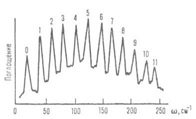

Вращательный спектр поглощения молекулы НСl
Рис. 2. Вращательный спектр поглощения молекулы НСl. Над пиками указано соответствующее квантовое число J уровня, с к-рого происходит переход.
