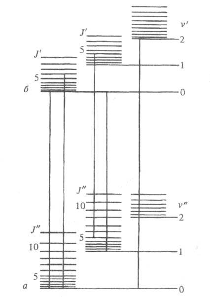

Рис. 1. Схема уровней энергии двухатомной молекулы: а и б - электронные уровни; v' и v" - квантовые числа колебат. уровней; J' и J" - квантовые числа вращат. уровней.
Существование у каждого из электронных состояний молекулы колебат. и вращат. уровней энергии приводит к тому, что электронный переход в электронных спектрах оказывается представленным не одной линией (как в случае атомов), а сложной системой линий, принадлежащих разным электронно-колебательно-вращат. переходам (рис. 1). Волновое число линии v такого спектра описывается выражением
v = vэл + vкол + vвр
Величина vэлпредставляет собой разность электронных энергий молекулы в минимумах поверхности потенц. энергии молекулы vкол и vвр - разности энергий соотв. для колебат. и вращат. уровней.

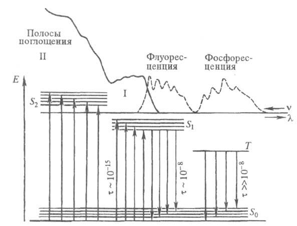

Спектры поглощения. У подавляющего числа известных многоатомных молекул электронные спектры поглощения определяются переходами из основного синглетного состояния S0 в возбужденные синглетные состояния Si (т. наз. S0
Si-спектры). При комнатной и более низких т-рах почти все молекулы находятся на нулевом колебат. уровне. Полосы поглощения обусловлены переходами с нулевого колебат. уровня S0-состояния на разл. колебательные уровни Si-состояний (рис. 2). Ввиду того, что возбужденные состояния быстро дезактивируются, в электронных спектрах поглощения обычно не наблюдаются полосы, связанные с переходами S1
Si или T1
Тi. Их удается зарегистрировать Лишь с помощью импульсных ламп или лазеров, позволяющих создать на короткое время заметную заселенность T1- и S1-состояний. Получаемые при этом спектры T1
Ti- и S1
Si -поглощения наз. спектрами наведенного поглощения.

Рис. 2. Электронные спектры испускания (I) и поглощения (II). Указаны времена жизни (
с) и типы (S0, S1, S2, T1) энергетач. состояний. Е - энергия;
- длины волн; v - волновые числа линий поглощения или испускания.

Спектры испускания. Многоатомные молекулы в конденсир. фазе способны заметно испускать свет лишь при переходах из S1 - и T1 состояний. Испускание, связанное с излучат. переходом S1
S0, получило назв. флуоресценции, а связанное с переходом T1
S0 - фосфоресценции (см. Люминесценция). Возбужденные молекулы до акта испускания света успевают частично дезактивироваться и оказываются на нулевом колебат. уровне S1 или T1 состояния.
