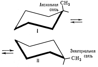

Инверсия в химии, 1) изменение конформации циклической молекулы, в результате чего меняется ориентация заместителя относительно кольца. Например, метилциклогексан существует в виде равновесной смеси двух конформаций с преобладанием формы II:
Частота инверсии зависит от характера заместителей и температуры. См. Стереохимия, Конформационный анализ.
