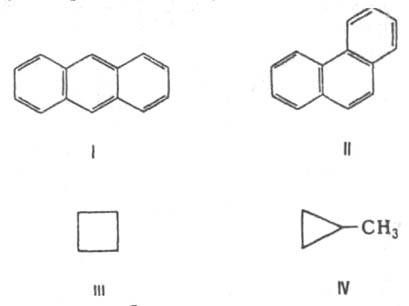

ИЗОМЕРИЯ (от изо... и греч. meros - доля, часть), существование соединений (гл. обр. органических), одинаковых по составу и мол. массе, но различных по физ. и хим. св-вам. Такие соед. наз. изомерами. В итоге полемики Ю. Либиха и Ф. Вёлера было установлено (1823), что существуют два резко различных по св-вам в-ва состава AgCNO - циановокислое и гремучее серебро. Еще одним примером послужили винная и виноградная к-ты, после исследования к-рых И. Берцелиус в 1830 ввел термин "изомерия" и высказал предположение, что различия возникают из-за "различного распределения простых атомов в сложном атоме" (т. е. молекуле). Подлинное объяснение изомерия получила лишь во 2-й пол. 19 в. на основе теории хим. строения A. M. Бутлерова (структурная изомерия) и стереохим. учения Я. Г. Вант-Гоффа (пространственная изомерия). Структурная изомерия - результат различий в хим. строении. К этому типу относят: 1. Изомерию углеродного скелета, обусловленную разл. порядком связи атомов углерода. Простейший пример - бутан СН3СН2СН2СН3 и изобутан (СН3)3СН. Др. примеры: антрацен и фенантрен (ф-лы I и II соотв.), циклобутан и метилциклопропан (III и IV).
Антрацен, фенантрен, циклобутан, метилциклопропан

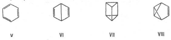

181_200-13.jpg и бензол, ф-ла С2Н6О принадлежит этанолу СН3СН2ОН и диметиловому эфиру СН3ОСН3. 3. Валентную изомерию (особый вид структурной изомерии), при к-рой изомеры можно перевести друг в друга лишь за счет перераспределения связей. Напр., валентными изомерами бензола (V) являются бицикло[2.2.0]гекса-2,5-диен (VI, "бензол Дьюара"), призман (VII, "бензол Ладенбурга"), бензвален (VIII).
Бензол, бицикло[2.2.0]гекса-2,5-диен (бензол Дьюара), призман (бензол Ладенбурга), бензвален

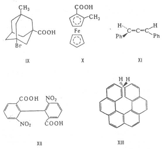

Асимметрическими м. б. и др. атомы, напр., атомы кремния, азота, фосфора, серы. Наличие асимметрич. атома не единств. причина энантиомерии. Так, имеют оптич. антиподы производные адамантана (IX), ферроцена (X), 1,3-дифенилаллен (XI), 6,6'-динитро-2,2'-дифеновая к-та (XII). Причина оптич. активности последнего соед. - атропоизомерия, т.е. пространств. изомерия, вызванная отсутствием вращения вокруг простой связи. Энантиомерия также проявляется в спиральных конформациях белков, нуклеиновых к-т, гексагелицене (XIII).
Производные адамантана, ферроцена, 1,3-дифенилаллен, гексагелицене

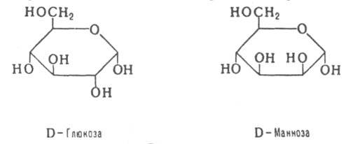

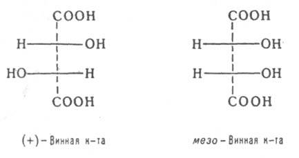

Диастереомерными считают любые комбинации пространств. изомеров, не составляющие пару оптич. антиподов. Различают s- и p-диастереомеры (Д.). s-Д. отличаются друг от друга конфигурацией части имеющихся в них элементов хиральности. Так, Д. являются (+)-винная к-та и мезо-винная к-та, D-глюкоза и D-манноза, напр.:
Винная и мезо-винная кислоты

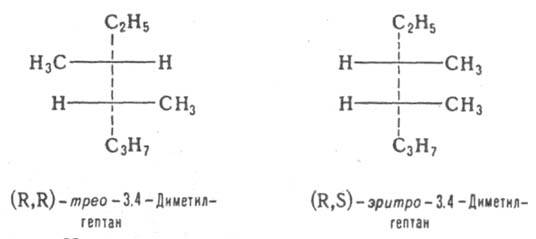

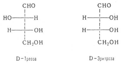

Для нек-рых типов Д. введены спец. обозначения, напр. трео- и эритро-изомеры - это Д. с двумя асимметрич. атомами углерода и пространств. расположением заместителей у этих атомов, напоминающим соотв. треозу (родств. заместители находятся по разные стороны в проекционных ф-лах Фишера) и эритрозу (заместители - по одну сторону):
D-треоза и D-эритроза
трео-, эритро-3,4- диметилгептан
эритро-Изомеры, у к-рых асимметрич. атомы связаны с одинаковыми заместителями, называются мезо-формами. Они, в отличие от остальных s-Д., оптически неактивны из-за внутримол. компенсации вкладов во вращение плоскости поляризации света двух одинаковых асимметрич. центров противоположной конфигурации. Пары Д., различающиеся конфигурацией одного из неск. асимметрич. атомов, наз. эпимерами, напр.:
D-клюкоза, D-манноза

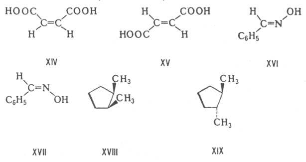

Термин "аномеры" обозначает пару диастереомерных моносахаридов, различающихся конфигурацией гликозидного атома в циклич. форме, напр., аномерны a-D- и b-D-глюкозы. p-Д., называемые также геом. изомерами, отличаются друг от друга разл. пространств. расположением заместителей относительно плоскости двойной связи (чаще всего С=С и С=N) или цикла. К ним относятся, напр., малеиновая и фумаровая к-ты (ф-лы XIV и XV соотв.), (E)- и (Z)-бензальдоксимы (XVI и XVII), цис- и транс-1,2-диметилциклопентаны (XVIII и XIX).

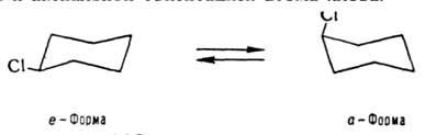

Явление изомерии неразрывно связано с температурными условиями его наблюдения. Так, напр., хлорциклогексан при комнатной т-ре существует в виде равновесной смеси двух конформеров (см. Конфoрмационный анализ) - с экваториальной и аксиальной ориентацией атома хлора:

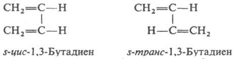

Однако при — 150 °С можно выделить индивидуальную a-форму, к-рая ведет себя в этих условиях как устойчивый изомер. С др. стороны, соединения, в обычных условиях являющиеся изомерами, при повышении т-ры могут оказаться находящимися в равновесии таутомерами (см. Таутомерия). Напр., 1-бромпропан и 2-бромпропан - структурные изомеры, однако при повышении т-ры до 250 °С между ними устанавливается равновесие, характерное для таутомеров. Изомеры, превращающиеся друг в друга при т-ре ниже комнатной, можно рассматривать как нежесткие молекулы. Существование конформеров иногда обозначают термином "поворотная изомерия". Среди диенов различают s-цuc- и s-транс-изомеры, к-рые, по существу, являются конформерами, возникающими в результате вращения вокруг простой (s-single) связи:
Цис-, транс-1,3-бутадиен

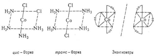

Изомерия также характерна для координационных соединений. Так, изомерны соед., различающиеся по способу координации лигандов (ионизац. изомерия), напр., изомерны [Co(NH3)5Br]+SO4- и [Co(NH3)5SO4]+ Br-. Здесь, по существу, имеется аналогия со структурной изомерией орг. соединений. Др. тип изомерии комплексных соед. обусловлен пространств. причинами (в приводимых ниже ф-лах аа - ацетилацетон):
Цис-, транс-формы, энантиомеры
