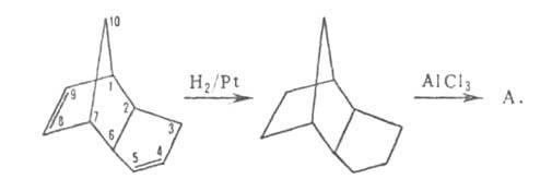

Получают адамантан гидрированием дициклопентадиена до эндотриметиленнорборнана (трицикло[5,2,1,02,6]декана) с послед. его изомеризацией (кат.-АlВr3, АlСl3):
Выход 50%. Изомеризация др. полициклич. пергидроароматич. углеводородов (напр., пергидроаценафтена, пергидроантрацена, пергидрофенантрена) приводит к алкилпроизводным адамантана; выход до 90%.
