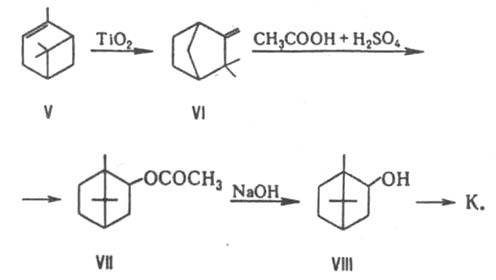

a-Пинен на кислотном кат. (чаще всего ТiO2) изомеризуют в камфен (VI), к-рый очищают от побочных продуктов (лимонена, терпинолена, фенхенов) и обработкой уксусной или муравьиной к-той переводят в изоборнилацетат (VII) или изоборнилформиат. Последние при омылении р-ром NaOH превращают в изоборнеол (VIII), к-рый затем дегидрируют в камфору. Т-ра кристаллизации техн. камфоры не ниже 164°С, содержание осн. в-ва / 87%, этерифицирующих в-в [ 3%, воды [ 2%. В пром-сти камфора - пластификатор при получении целлулоида и пленок на его основе, флегматизатор бездымных порохов, репеллент (против моли и комаров), исходный продукт в синтезе бромкамфоры. Очищенные прир. (+)-камфора и синтетич. (-)- или (b)-камфора с содержанием осн. в-ва 97% и т-рой кристаллизации 174°С усиливают сердечную деятельность, возбуждают центр. нервную систему, стимулируют дыхание и кровообращение. Камфора - кардиотонич. и аналептич. ср-во, компонент камфорного спирта и др. местных раздражающих и антисептич. препаратов; применяется в виде масляного р-ра. В медицине используется также 3-бромкамфора. Для камфоры т. всп. 50 °С, ниж. КПВ 10,1 г/м3. Осн. производители камфоры кроме СССР - ФРГ, Великобритания, Китай, Индия, Япония. Мировое произ-во ок. 9 тыс. т/год (1980).
