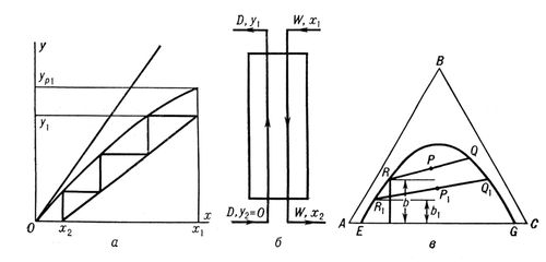

Экстракция подчиняется законам диффузии и равновесного распределения. При экстракции из жидкостей после смешения исходного раствора с экстрагентом и расслоения образовавшейся смеси концентрация у экстрагируемого вещества (В) в фазе экстракта больше его концентрации х в фазе рафината. При взаимной нерастворимости экстрагента (С) и растворителя (Л) исходного раствора зависимость у от х для равновесной системы (для которой у обозначается как ур) изображается в диаграмме у — х (рис. 1, а). Если раствор разбавлен, а вещество В в экстракте находится в неассоциированном и недиссоциированном состояниях, отношение (коэффициент распределения) — величина постоянная, не зависящая от концентрации, и линия равновесия в диаграмме у — х является прямой; в противном случае Kp — функция концентрации, и линия равновесия криволинейна. Kp всегда зависит от температуры, практически не зависит от давления; определяется он экспериментальным путём.
Вследствие кратковременности и несовершенства акта смешения экстрагента и исходного раствора действительная (рабочая) концентрация у всегда меньше равновесной ур. Степень приближения у к ур характеризует эффективность экстракции, а разность yp—y является его движущей силой.
В результате однократной экстракции возможна сравнительно небольшая степень извлечения вещества В из исходного раствора, поэтому прибегают к многократному повторению актов смешения и последующего расслаивания взаимодействующих фаз при их встречном движении (рис. 1, б). Если в исходном растворе концентрация вещества В уменьшается от x1 до x2, то его концентрация в фазе экстракта возрастает от 0 до y1. Из уравнения материального баланса экстракции:
Dy1=W (x1- x2) = М (а)
(где D и W — соответственно расходы чистого экстрагента и чистого растворителя) можно определить расход экстрагента:
Уравнение (а) описывает прямую (см. рис. 1, а), проходящую через точки с координатами (x1,0) и (x1, y1). В приведённых выражениях x1 и y1— концентрации относительно чистого растворителя А и чистого экстрагента С. Очевидно, что при прочих равных условиях расход экстрагента растет по мере уменьшения концентрации (x2) вещества В в рафинате и уменьшения его концентрации y1 в экстракте.

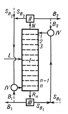

Для экстракционного разделения двух компонентов (B1 и B2), особенно с близкой растворимостью в исходном растворителе, часто используют два экстрагента с различной селективностью. Исходный раствор поступает в среднюю часть экстрактора, один из экстрагентов — в верхнюю часть, другой — в нижнюю. В результате компонент B1 переходит в фазу одного экстрагента, компонент B2 — в фазу другого (рис. 2).

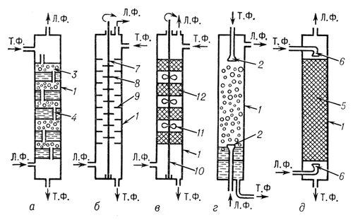

Наиболее эффективна непрерывная экстракция, осуществляемая в многоступенчатых аппаратах (экстракторах) при противотоке исходного раствора и экстрагента. В этом случае заданная степень экстракции достигается при наименьшем расходе экстрагента. Многоступенчатые экстракторы (см. рис. 3, а, б, в) обычно представляют собой вертикальные колонны, разделённые поперечными перфорированными тарелками, вращающимися дисками, мешалками и т. п. на ступени (секции). В каждой ступени происходит перемешивание взаимодействующих фаз и их расслаивание. Т. о., исходный раствор и экстрагент многократно перемешиваются и расслаиваются. Эффективность этих аппаратов оценивается кпд отдельных ступеней или высотой аппарата, эквивалентной одной ступени равновесия — теоретической тарелке (см. Ректификация).
Значит, распространение получили экстракторы ситчатые и с механическим перемешиванием. В ситчатых (рис. 3, а) ступени разграничены перфорированными горизонтальными тарелками и сообщаются между собой переливными трубками. Одна из контактирующих жидкостей, проходя через отверстия тарелок, диспергируется, чем создаётся большая поверхность контакта с встречной жидкостью, протекающей по переливным трубкам в виде сплошной фазы. Экстракторы с механическим перемешиванием делятся на роторно-дисковые (рис. 3, б) и с чередующимися смесительными и отстойными насадочными секциями (рис. 3, в). В роторно-дисковых экстракторах вращающиеся диски перемешивают и диспергируют жидкости, после чего они расслаиваются. В экстракторах со смесительными и насадочными секциями лопастные или турбинные мешалки размещены на общем вертикальном валу попеременно со слоями неподвижной насадки (кольца Рашига, спирали, пакеты сеток и пр.). Перемешанные жидкости, пройдя через слои насадки, расслаиваются. Применяются также экстракторы с непрерывным контактом взаимодействующих фаз (распылительные, насадочные), не разделённые на отд. ступени, их эффективность при достаточной высоте измеряется несколькими ступенями. Распылительные экстракторы (рис. 3, г) снабжены соплами, инжекторами и т. п. для диспергирования взаимодействующих жидкостей. Такие аппараты отличаются простотой и высокой производительностью, но сравнительно невысокой эффективностью. Несколько более эффективны, но менее производительны насадочные экстракторы (рис. 3, д), наполненные кольцами Рашига, кольцами Паля и др. Часто используются ящичные экстракторы, которые разделены вертикальными перегородками на ступени, каждая из которых состоит из смесительной и отстойной камер (рис. 4). Расположенные в смесительной камере турбинные мешалки перемешивают жидкости и одновременно транспортируют их из ступени в ступень.
Такие экстракторы могут работать при любом соотношении исходного раствора и экстрагента, сохраняя при этом рабочие концентрации жидкостей при прекращении процесса.

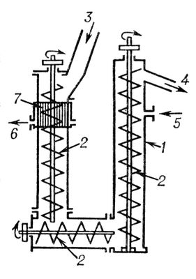

Экстракция из твёрдых веществ изображается диаграммой фазового равновесия, показанной на рис. 1, а. В этом случае в зависимости от конструкции используемого аппарата экстрагент проходит либо через слой неподвижной твёрдой фазы, либо перемешивается с нею, либо движется в противотоке к твёрдой фазе, перемещаемой различными транспортными устройствами. Применяется, например, непрерывный противоточный экстрактор (рис. 5), где твёрдая фаза перемещается перфорированными шнеками вдоль U-образного цилиндрического корпуса навстречу экстрагенту. Экстракт отводится через процеживатель — цилиндрический лист с вертикальными прорезями.

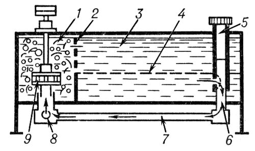

Рис. 4. Ящичный экстрактор: 1 — камера смешения; 2 — жалюзийная перегородка; 3 — отстойная камера; 4 — граница раздела фаз; 5, 6 — регулирующие трубки; 7 — рециркуляционная трубка; 8 — всасывающий коллектор; 9 — турбинная мешалка.
Рис. 5. Непрерывный противоточный экстрактор: 1 — корпус; 2 — перфорированные шнеки; 3 — ввод твердой фазы; 4 — отвод твердой фазы; 5 — ввод экстрагента; 6 — отвод экстрагента; 7 — процеживатель.
Рис. 1: а — диаграмма равновесия для систем, в которых экстрагент и растворитель исходного раствора взаимно нерастворимы; б — схема однократной экстракции при встречном движении исходного раствора и экстрагента; в — диаграмма равновесия для систем, в которых экстрагент и растворитель исходного раствора частично растворимы.
Рис. 2. Схема установки непрерывного действия для экстракции двумя растворителями: 1 - колонна; II - установка для регенерации экстрагента SB2, III- установка для регенерации экстрагента SB1, IV- дополнительные смесители (в случае работы с флегмой); 1,2,3, ..., n-1, n-номера ступеней: L - исходный раствор; N - сырой экстракт; Rn - сырой рафинат; B1, B2 - экстрагируемые компоненты.
Рис. 3. Схемы экстракционных колонн: а — колонна с ситчатыми тарелками; б — роторно-дисковый экстрактор; в — колонна с чередующимися смесительными и отстойными насадочными секциями; г — распылительная колонна; д — насадочная колонна; 1 — колонна; 2, 6 — распылители; 3 — ситчатая тарелка; 4 — переливные трубки; 5, 12 — насадки; 7, 10 — валы; 8 — плоский ротор; 9 — кольцевые перегородки; 11 — мешалки;
