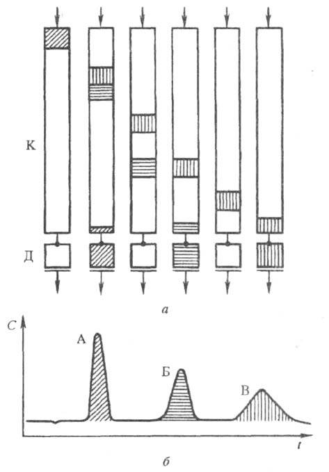

После ввода анализируемой смеси с потоком подвижной фазы в колонку зоны всех в-в расположены в начале хроматографич. колонки (рис. 1). Под действием потока подвижной фазы компоненты смеси начинают перемещаться вдоль колонки с разл. скоростями, величины к-рых обратно пропорциональны коэффициентам распределения К (или константам распределения) хроматографируемых компонентов. Хорошо сорбируемые в-ва, значения констант распределения для к-рых велики, передвигаются вдоль слоя сорбента по колонке медленнее, чем плохо сорбируемые. Поэтому быстрее всех из колонки выходит компонент А, затем компонент Б и последним покидает колонку компонент В (КА<КБ<КВ). Сигнал детектора, величина к-рого пропорциональна концентрации определяемого в-ва в потоке элюента, автоматически непрерывно записывается и регистрируется (напр., на диаграммной ленте). Полученная хроматограмма отражает расположение хроматографич. зон на слое сорбента или в потоке подвижной фазы во времени.
Рис. 1. Разделение смеси из трех компонентов (А, Б и В) на хроматографической колонке К с детектором Д: а - положение хроматографических зон разделяемых компонентов в колонке через определенные интервалы времени; б - хроматограмма (С - сигнал, t - время).

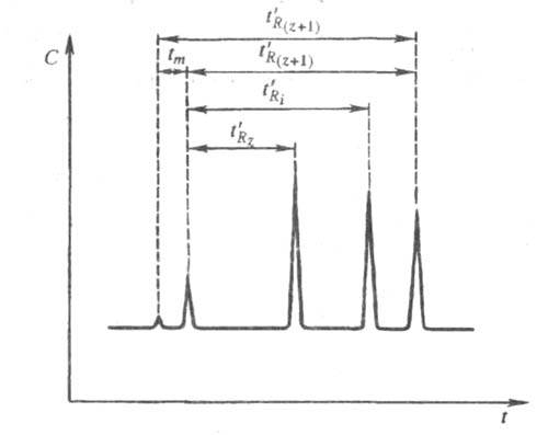

Для характеристики относит. времени удерживания в хроматографии используют системы с двумя стандартами, в качестве к-рых в наиб. распространенной системе индексов удерживания Ковача Ii применяют соед. одного гомологич. ряда. Эти стандарты выбирают таким образом, чтобы определяемое соед. выходило из колонки позже стандарта (напр., алкана), молекула к-рого содержит z атомов углерода, и раньше стандарта, молекула к-рого содержит z + 1 атомов углерода. Ii определяют по ф-ле (рис. 2):
где6011-4.jpg- время удерживания алкана6011-5.jpgисправленные времена удерживания соотв. для алканов Сz и Сz+1 и i-го компонента; tm - время удерживания несорбирующегося компонента.
Рис. 2. Определение индекса удерживания Ii с использованием н-алканов с числом атомов z и z + 1; пояснения в тексте.

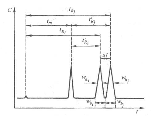

Разделение. Разделение смеси соед. - основная цель аналит. и препаративной хроматографии. Для характеристики разделения трудноразделимых (критических) пар соед. используют особую величину - степень разделения (рис. 3):
где6011-10.jpg- время удерживания j-гo компонента; - исправленное время удерживания j-гo компонента;6011-11.jpg6011-12.jpg и6011-13.jpg- ширина хроматографич. зон, измеренная у основания пиков на хроматограмме,6011-14.jpg
Рис. 3. Определение степени разделения Rij; пояснения в тексте.
