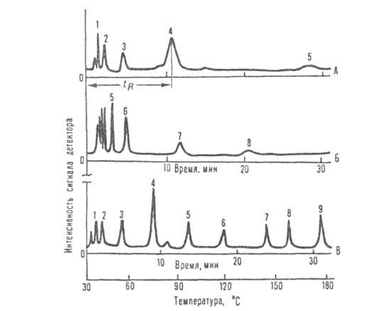

Зоны разделенных компонентов в потоке газа поступают в детекторы хроматографические. В газовой хроматографии используются практически только дифференциальные детекторы (катарометр, пламенно-ионизационный, электронно-захватный, пламенно-фотометрический). Регистратор записывает изменение сигнала во времени. Полученная диаграмма наз. хроматограммой (см. рис.).
Хроматограммы
Хроматограммы, полученные при разделении смеси соединений с разл. т-рами кипения: А и Б-изотермич. разделение при 45 и 120°С соотв.; В-разделение при программировании т-ры (скорость повышения т-ры 4,7°С/мин); 1 -пропан; 2-бутан; 3-пентан; 4-гексан; 5-гептан; 6-октан; 7-бромоформ; 8-м-хлортолуол; 9 - броммезити лен.

Основные измеряемые величины. В газовой хроматографии определяют обычно объем удерживания VR, т.е. объем газа-носителя, прошедший через хроматографич. колонку за время удерживания tR, т.е. время, прошедшее с момента ввода пробы до момента выхода газа с макс. концентрацией определяемого в-ва (напр., на хроматограмме А рисунка показано tR для компонента 4). При этом VR — FctR, где Fc-объемная скорость газа в колонке. Часто определяют также т. наз. исправленный (VR)и относит.1091-18.jpg объемы удерживания:
