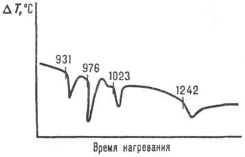

Кривая ДТА сверхпроводника
НоВа2Сu3О6,85. Числа обозначают т'-ру печи
( °С), скорость нагревания 10 °С/мин.

обладает метод дифференциального термического анализа (ДТА), в к-ром регистрируют
во времени изменение разности т-р DT между исследуемым образцом и
образцом сравнения (чаще всего Аl2О3), не претерпевающим
в данном интервале т-р никаких превращений. Минимумы на кривой ДТА (см., напр.,
рис.) соответствуют эндотермич. процессам, а максимумы - экзотермическим. Эффекты,
