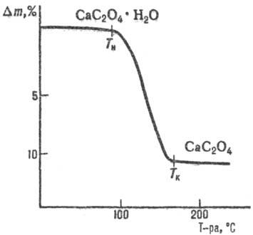

Воспроизводимость термогравиметрич. кривых плохая, т.к. на их вид влияют много факторов-скорость нагрева, форма печи, природа материала контейнера для образца, размер частиц исследуемого образца (а иногда и их форма), его масса, плотность, теплопроводность, р-римость в нем выделяющихся газов, атмосфера в печи, место расположения термопары и т.д. Тем не менее разл. участки кривой позволяют определить термин, устойчивость исходного образца, промежуточных соед. и конечного продукта. Зная состав исходного образца, можно рассчитать состав соед. на разных стадиях термич. разложения. Обычно для характеристики в-ва методом термогравиметрии фиксируют начальную (Тн) и конечную (Тк) т-ры разложения (см. рис.). Разность Тк — Тн называют интервалом р-ции. В ряде случаев, напр. при натр. AgNO3, Ni(CH3COO)2, CaOsO4, разложение происходит при фактически одном и том же значении т-ры, равной Тн, к-рая в данном случае служит характеристикой процесса.

Термогравиметрич. кривая, полученная при исследовании образца оксалата кальция.
