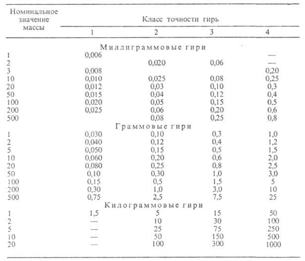

Гири характеризуются номинальной массой (обычно от 1 мг до 20 кг) и допускаемыми погрешностями, т. е. допускаемыми отклонениями действит. значения массы от номинального (см. табл.). Гири подразделяют на эталонные, образцовые (для поверочных операций), рабочие и специальные (напр., встроенные в весы). Рабочие гири выпускают пяти классов точности: 1-й - для микрохим. и хим. анализов и других взвешиваний высшей точности; 2-й - для аналогичных работ высокой точности; 3-й - для техн. анализов повыш. точности и взвешивания драгоценных металлов и камней; 4-й - для обычных техн. анализов; 5-й - для взвешивания при производственных, хозяйственных и торговых операциях. Весы и накладные гири для них должны иметь одинаковый класс точности; встроенные гири должны быть подогнаны по массе так, чтобы их суммарная погрешность в любой комбинации не превышала погрешность, допускаемую для весов соответствующего класса точности. Гири изготавливают в виде отдельных мер (поштучно) или наборов (разновесов) разл. массы - миллиграммовых, граммовых, килограммовых. Наборы содержат гири, образующие обычно ряд, кратный 1,2,2 и 5 (напр., 1; 2; 2; 5; 10; 20; 20 и 50), реже - ряд, кратный 1,1,1,2 и 5. Наборы гирь 1-го и 2-го классов точности при поверке снабжают свидетельствами с указанием погрешности каждой гири. Гири разных классов точности изготавливают из разл. материалов (напр., из нержавеющей немагнитной или углеродистой стали, алюминия). Для устранения погрешностей при взвешивании гири подгоняют по массе в организациях, осуществляющих их ремонт и поверку.
ДОПУСКАЕМЫЕ ОТКЛОНЕНИЯ МАСС ГИРЬ* (±МГ)
Допускаемые отклонения масс гирь
* Для гирь, находящихся в употреблении, допускаемые отклонения увеличиваются в 2 раза.

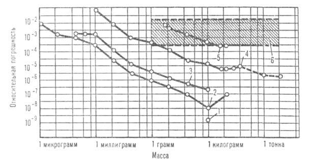

Точность и методы взвешивания. Точность взвешивания характеризуется абсолютной и относительной погрешностями и определяется метрологии, показателями весов, условиями их применения, методами взвешивания и полнотой учета влияния разл. источников погрешностей. Наименьшая относит. погрешность (1-2)*10-9 достигнута при сличении платиновоиридиевых килограммовых эталонов массы (см. рис.).
Точность весов
Точность (относит. погрешность) измерения массы в диапазоне нагрузок совр. весов: 1-сличение эталонов массы; 2-метрологич. исследования; 3-анализы высшей точности; 4-техн. анализы повыш. точности, определение массы драгоценных металлов и камней; 5-измерение массы при торговых и учетных операциях; 6-определение массы на технол. линиях (заштрихованная область); шкала массы-логарифмическая.
