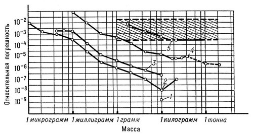

Метод двойного взвешивания (метод Гаусса) состоит в повторном прямом взвешивании после перестановки тела и гирь с одной чашки весов на другую. Масса тела М = 1/2 (M1 + M2), где M1 и M2 — результаты двух прямых взвешиваний. По точности все три метода равноценны. Выбор метода зависит от конструкции весов и условий взвешивания. На весах любого типа взвешивание может быть осуществлено лишь с ограниченной точностью, так как весы и гири всегда имеют погрешности, заключённые в определённых пределах. Так, на весах, обладающих погрешностью 0,1%, невозможно взвесить тело с меньшей погрешностью. При особо точных взвешиваниях не только применяют методы точного взвешивания, но и учитывают погрешности гирь. Для упрощения оценки погрешности, обусловленной влиянием аэростатических сил, возникающих из-за неравенства объёмов взвешиваемого тела и гирь (см. Архимеда закон), для всех гирь, за исключением эталонных, принимают условную плотность материала, равную 8,0·103 кг/м3 (независимо от того, из какого материала они изготовлены). На рис. графически показаны достигнутые точности взвешиваний в различных областях науки, техники и народного хозяйства.

Характеристики точности измерений массы в зависимости от её размера и метода измерения: 1 — сличения Государственного эталона массы (килограмма); 2 — метрологические исследования; 3 — аналитические исследования высшей точности; 4 — технические взвешивания повышенной точности, взвешивания драгоценных металлов; 5 — торговые и хозяйственные взвешивания; заштрихованная область — взвешивания на автоматических крановых и других технологических весах и дозаторах.
