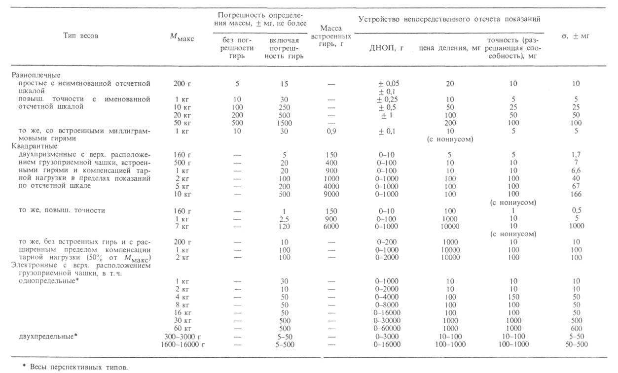

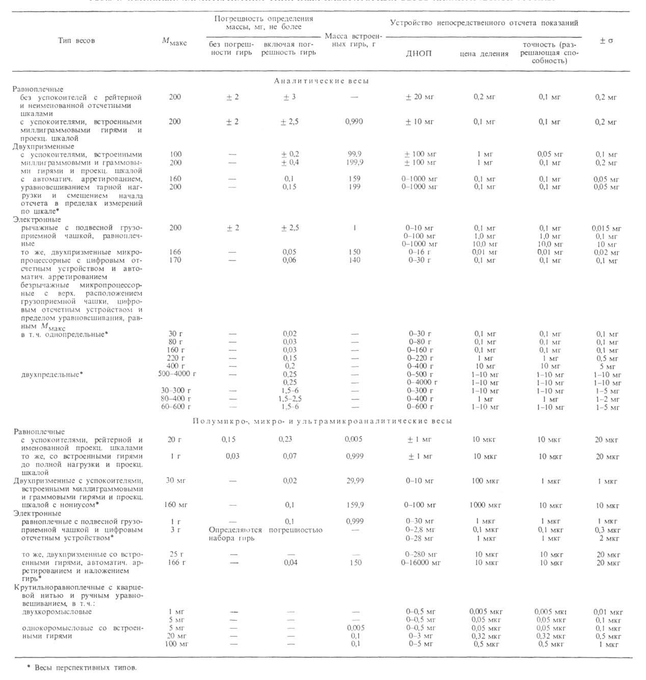

Лабораторные весы. Для удобства классификации традиционно различают весы: аналитической группы (аналит., полуми-кроаналнт., микроаналит., ультрамикроаналит.), общелабораторные, или технические, - для техн. анализов, взвешивания хим. реактивов и др., специальные - для исследований при пониж. давлениях (вакуумные весы), изменения массы тел при высоких и низких т-рах (термогравиметрич. весы), гранулометрии, состава материалов с регистрацией изменения массы осадков во времени (седиментационные весы), для работы в агрессивных средах, в атмосфере благородных газов, в присут. взрывоопасных в-в и т.п., а также для взвешивания драгоценных металлов и камней (пробирные весы). В последние десятилетия произошли капитальные изменения как в конструкциях, так и в парке всех лаб. весов (см. табл. 1-2). Выходят из употребления эксплуатировавшиеся с кон. 40-х-нач. 60-х гг. простые двухчашечные равноплечные весы с трехпризменным коромыслом (рычагом) без успокоителей, рейтерными (рейтер - проволочная гиря-"наездник" массой 1, 5 или 10 мг, перемещаемая оператором вдоль шкалы на коромысле) и неименованными (без фиксированной цены деления) отсчетными шкалами. Осн. недостатки таких весов: неудобство работы (необходимость вычислять положение равновесия, отсчитывая амплитуды отклонений стрелки при колебаниях коромысла), необходимость применения методов точного взвешивания для исключения погрешности из-за неравноплечности коромысла и учета погрешности гирь, низкая производительность (одно взвешивание за 3-6 мин) и др.
Табл. 1.-ОСНОВНЫЕ ХАРАКТЕРИСТИКИ ТИПИЧНЫХ ЛАБОРАТОРНЫХ ВЕСОВ АНАЛИТИЧЕСКОЙ ГРУППЫ
Аналитические весы
Табл. 2.-ОСНОВНЫЕ ХАРАКТЕРИСТИКИ ТИПИЧНЫХ ОБЩЕЛАБОРАТОРНЫХ ВЕСОВ
Лабораторные весы

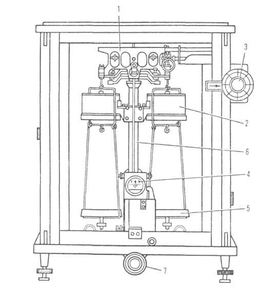

На смену простым весам пришли равноплечные весы с успокоителями (обычно воздушными), встроенными гирями и именованными проекц. шкалами (рис. 1). Они имеют, как и простые весы, коромысло с одной опорной и двумя грузоприемными призмами, к к-рым посредством подушек и серег подвешены грузоприемные чашки (площадки), траверсы для встроенных миллиграммовых гирь (весы аналитической группы с комплектом гирь до полной нагрузки не получили распространения). Коромысло изготовлено из алюминиевого сплава или чугуна, призмы и подушки - из агата, корунда или высокотвердой стали. Для уменьшения износа и предупреждения поломок призм и подушек весы оборудуются арретиром, ограничивающим амплитуду колебаний коромысла, и изолиром, с помощью к-рого призмы отделяются от подушек. Применение встроенных гирь не только упрощает и ускоряет взвешивание, но и способствует повышению точности весов, поскольку погрешности гирь вследствие их малости не учитываются. Спец. именованная шкала, изображение к-рой проецируется на матовый экран оптич. системой весов, позволяет уменьшить угол отклонения коромысла, расширить ДНОП, повысить точность отсчета, используя нониус, и исключает необходимость в определении цены деления при взвешивании разных по массе тел. Эти весы производительнее простых равноплечных (одно взвешивание за 1-3 мин), однако и при работе на них часто приходится применять методы точного взвешивания и учитывать погрешности гирь из наборов.
Аналитические весы лабораторные
Рис. I. Равноплечиые трехпризменные лабораторные весы аналитической группы: 1-коромысло; 2-успокоитель; 3-рукоятки механизма наложения встроенных гирь с оцифрованными лимбами; 4-экран с изображением проекц. шкалы; 5-грузоприемная чашка; 6-колонка; 7-рукоятка арретира-изолира.

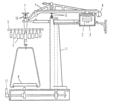

Дальнейшее совершенствование гирных весов достигнуто благодаря переходу в нач. 60-х гг. от равноплечных весов к одноплечным, или одночашечным, двухпризменным (рис. 2), принцип действия к-рых был предложен Д. И. Менделеевым. На коромысле весов закреплены опорная и грузоприемная призмы. К последней, помимо чашки для взвешиваемого тела, подвешены траверсы с полным комплектом встроенных граммовых и миллиграммовых гирь, масса к-рых равна Ммакс. Для уравновешивания коромысла с чашкой и гирями на его противоположном конце закреплен груз-противовес. При помещении на чашку взвешиваемого тела для уравновешивания коромысла с траверсы снимают гири, масса к-рых с точностью до половины ДНОП соответствует массе тела. В этих весах исключена погрешность из-за неравноплечности коромысла, не учитываются погрешности встроенных гирь, а тела разной массы взвешиваются при одной и той же нагрузке на коромысло, что повышает точность измерений. Для ускорения подбора гирь применяют предварительное (грубое) взвешивание посредством входящего, как правило, в комплект весов спец. устройства - рычага, расположенного под коромыслом и опирающегося на пружину (на рис. не показан). Продолжительность одного взвешивания на таких весах составляет ок. 60 с.
Рис. 2. Одноплечные двухприз-менные лабораторные весы аналитической группы: 1-коромысло; 2-противовес; 3-успокоитель; 4-проекц. шкала; 5-траверса; 6-встроенные гири; 7-серьга; 8 - грузоприемная чашка; 9, 10 - соотв. опорные и грузоприемные призмы и подушки; 11 -колонка; 12- рукоятка арретира-изолира.

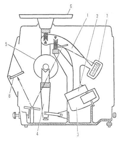

Повышению разрешающей способности квадрантных весов способствует применение проекц. шкалы и оптич. нониуса. Уменьшение влияния неточной установки весов по уровню достигается размещением объектива оптич. системы отсчетного устройства на вспомогат. рычаге-маятнике. Для сокращения продолжительности затухания колебаний коромысла и рычага на них закреплены экраны магн. успокоителя. Тарная нагрузка компенсируется пружиной (на рис. не показана), один конец к-рой связан со стойкой, несущей грузоприемную площадку, а другой - с основанием весов.
Квадрантные общелабораторые весы
Рис. 3. Квадрантные общелабораторые весы: 1-квадрант; 2-груз-противовес; 3-успокоитель; 4-стойка; 5-встроенная гиря; 6-грузоприемная площадка; 7-проекц. шкала; 8-экран (пунктир-направление лучей света оптич, системы).

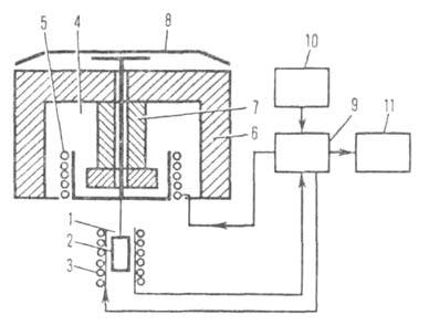

Электронные лабораторные весы
Рис. 4. Принципиальная схема электронных лабораторных весов: 1 -датчик; 2-сердечник; 3, 5-соотв. катушки датчика и силовозбудителя; 4-силовозбудитель; 6-постоянный магнит; 7-стержень; 8-грузоприемная чашка; 9-электронный блок; 10-источник питания; 11-цифровое отсчетное устройство.

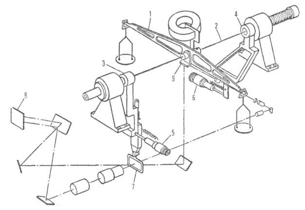

Мало изменились конструктивно и продолжают применяться для ультрамикроанализа крутильные весы, а для предварит. взвешивания малых кол-в образцов, технических и производственных анализов - торзионные ультрамикровесы.
В крутильноравноплечных ультрамикровесах (рис. 5) коромысло подвешено на горизонтальной кварцевой или металлич. нити-растяжке, к-рая натянута между двумя поворотными втулками и служит одновременно осью коромысла и упругим измерит. элементом. При определении массы или изменения ее значений в пределах ДНОП уравновешивающий момент создается закручиванием упругой нити, а показания весов считываются с лимбов, связанных с передней рукояткой. Для взвешивания тел, масса к-рых превышает ДНОП, используют миллиграммовые гири.
Крутильноравноплечные лабораторные весы
Рис. 5. Крутильноравноплечные лабораторные весы: 1-коромысло; 2-нить-растяжка; 3, 4-втулки; 5, 6-рукоятки; 7-проекц. шкала; 8-экран; 9-зеркало.

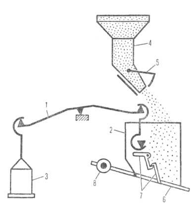

Порционные весы подразделяют на бестарные, расфасовочные и упаковочные. Бестарные весы (рис. 6) имеют обычно сдвоенное равноплечное коромысло, между параллельными частями к-рого подвешены на одном конце грузоприемный ковш, на другом - площадка для гирь. Жидкости поступают в ковш по трубопроводам; опорожнение ковша производится его опрокидыванием или через донный клапан. Сыпучие материалы подаются в ковш гравитационными, ленточными и др. питателями, к-рые имеют управляемые заслонки или задвижки для обеспечения соответствующего режима и полного прекращения подачи материала в ковш. Питатели включаются и выключаются автоматически. Включение их осуществляется, когда под действием момента силы тяжести гирь пустой ковш поднимается в верх. положение, либо по команде системы управления химико-технол. линией при использовании весов для расфасовки и упаковки материала. По мере заполнения ковша коромысло приближается к горизонтальному положению, при достижении к-рого питатель отключается и поступление материала в ковш прекращается.
Автоматические порционные весы
Рис. 6. Автоматические порционные весы: 1-сдвоенное коромысло; 2-ковш; 3-гиредержатель; 4-гравитац. питатель; 5-заслонка; 6-дно; 7-запорный механизм; 8-противовес.

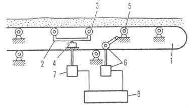

Конвейерные (ленточные) весы применяют гл. обр. для суммарного учета массовых сыпучих материалов (напр., колчедана), а также при загрузке такими материалами железнодорожных вагонов, автомашин и судов-сухогрузов. Весы, встроенные в ленточный транспортер (рис. 7), имеют чувствительную систему в виде рамы, на к-рой смонтированы роликоопоры для ленты транспортера. Нагрузка на уравновешивающее устройство определяется с помощью силоизмерителя в осн. с электрич. выходным сигналом, пропорциональным мгновенному значению погонной нагрузки на ленту (т.е. силе тяжести, создаваемой материалом на участке ленты, воздействующей на раму весов, отнесенной к длине этого участка). Сигнал подается на вход электронного блока, к к-рому подсоединен также тахометр, приводимый во вращение лентой транспортера. В блоке смонтирована схема умножения сигналов уравновешивающего устройства и тахометра, выходной сигнал к-рой пропорционален массовому расходу, т.е. производительности транспортера. Сигнал поступает на стрелочный указатель производительности и далее на счетчик, показывающий кол-во материала, прошедшего через транспортер за определенное время. Эта информация м. б., кроме того, введена в ЭВМ или цифропечатающее устройство.
Электромеханические конвейерные весы
Рис. 7. Электромеханические конвейерные весы: 1- ленточный транспортер; 2-рама грузоприемного устройства; 3, 5 - роликоопоры; 4 - тензорезисторный силоизмеритель; 6 - датчик тахометра; 7 - усилитель; 8-электронный блок с цифровым индикатором.

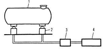

Электронные весовые устройства (рис. 8), встраиваемые непосредственно в технол. оборудование, состоят из одного или неск. силоизмерителей (датчиков) и электронного блока. В тензорезисторных датчиках деформации упругого измерит. элемента преобразуются в электрич. сигнал при помощи тензорезисторов с металлич. (проволочной или фольговой) решеткой из спец. сплава или в виде полосок из полупроводникового материала. Тензорезисторы приклеены или приварены к упругим элементам так, что деформируются вместе с ними. При этом электрич. сопротивление тензорезисторов с металлич. решеткой изменяется на 2-3%, а полупроводниковых - на 100% и более. Предельные нагрузки составляют от долей килограмма до 100 т и более, относит. погрешность 0,02-1% от предельной нагрузки.
Электронное весовое устройство
Рис. 8. Электронное весовое устройство: 1 - взвешиваемая емкость; 2-силоизмерители; 3 - усилитель; 4-электронный блок с цифровым индикатором.
