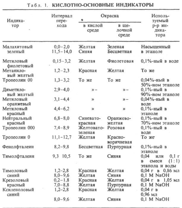

Кислотно-основные индикаторы
Считают, что цвет одной формы индикатора заметен, если ее концентрация в 10 раз превышает концентрацию др. формы, т.е. если отношение [Ina]/[Inb] = [H3O+]/Kln равно 0,1 или 10. Изменение цвета индикатора отмечается в области рН = рКlп b 1, к-рый наз. интервалом перехода индикатора. Изменение наиб. отчетливо, когда [Ina] = [Inb] и Кln = [Н3О]+, т.е. при рН = рКln. Значение рН, при к-ром обычно заканчивается титрование, наз. показателем титрования рТ. Индикаторы для титрования подбирают таким образом, чтобы интервал перехода окраски включал значение рН, какое должен иметь р-р в точке эквивалентности. Часто это значение рН не совпадает с рТ используемого индикатора, что приводит к т. наз. индикаторной ошибке. Если в к. т. т. остается избыток неоттитрованного слабого основания или к-ты, ошибка наз. соотв. основной или кислотной. Чувствительность индикатора - концентрация (в моль/л) определяемого иона (в данном случае Н+ или ОН- ) в точке наиб. резкого перехода окраски. Различают: чувствительные к к-там индикаторы с интервалом перехода в области щелочных значений рН (напр., фенолфталеин, тимолфталеин); чувствительные к основаниям индикаторы с интервалом перехода в кислой области (как у диметилового желтого, метилового оранжевого и др.); нейтральные индикаторы, интервал перехода к-рых находится ок. рН 7 (нейтральный красный, феноловый красный и др.). Индикаторы бывают с одной или двумя окрашенными формами; такие индикаторы наз. соотв. одноцветными и двухцветными. Наиб. четкое изменение окраски наблюдалось бы у тех индикаторов, кислотная и основная формы к-рых окрашены в дополнит. цвета. Однако таких индикаторов не существует. Поэтому, добавляя краситель, изменяют соответствующим образом окраски обеих форм. Так, у метилового красного переход от красного к желтому происходит в интервале 2 единиц рН, а если к р-ру добавить метиленовый синий, то переход окраски от красно-фиолетовой к зеленой наблюдается резко и отчетливо при рН 5,3. Подобного эффекта можно добиться, если использовать смесь двух индикаторов, цвета к-рых дополняют дру. друга. Такие индикаторы наз. смешанными (табл. 2).

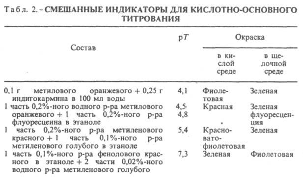

Смешанные индикаторы
Смеси индикаторов, к-рые непрерывно изменяют свой цвет во всей области значений рН от 1 до 14, наз. универсальными. Их используют для приблизит. оценки рН р-ров. На изменение окраски индикатора оказывают влияние его концентрации. Для двухцветных индикаторов чем выше концентрация, тем изменение окраски менее резко, т.к. спектры поглощения обеих форм накладываются друг на друга в большей степени и становится труднее определить изменение окраски. Обычно используют одно и то же минимальное (неск. капель р-ра) кол-во индикатора. Интервал перехода многих индикаторов зависит от т-ры. Так, метиловый оранжевый меняет свою окраску при комнатной т-ре в интервале рН 3,4-4,4, а при 100 °С в интервале рН 2,5-3,3. Это связано с изменением ионного произведения воды. Присутствующие в р-ре коллоидные частицы адсорбируют индикаторы, что приводит к полному изменению его цвета. Для исключения ошибки в присут. положительно заряженных коллоидных частиц следует применять индикаторы-основания, а в присут. отрицательно заряженных - индикаторы-кислоты. При титровании в обычных условиях необходимо учитывать влияние растворенного СО2, особенно при использовании индикаторов с рКln > 4 (напр., метилового оранжевого, метилового красного, фенолфталеина). Иногда СО2 предварительно удаляют кипячением или титруют р-р в отсутствие контакта с атмосферой. Влияние посторонних нейтральных электролитов (солевой эффект) проявляется в смещении равновесия индикаторов. В случае индикаторов-кислот интервал перехода смещается в более кислую область, а в случае индикаторов-оснований - в более щелочную. В зависимости от природы р-рителя меняются окраски индикаторов, их рКln и чувствительность. Так, метиловый красный в воде дает переход окраски при более высоких значениях активности ионов Н+ , чем бромфеноловый синий, а в этиленгликолевом р-ре наоборот. В водно-метанольных и водно-этанольных р-рах изменение по сравнению с водной средой незначительно. В спиртовой среде индикаторы-кислоты более чувствительны к ионам Н+ , чем индикаторы-основания. Хотя при титровании в неврдных средах обычно к. т. т. устанавливают потенциометрически с помощью стеклянного индикаторного электрода, используют также кислотно-основные индикаторы (табл. 3). Чаще всего для титрования слабых оснований применяют метиловый красный в диоксане или кристаллический фиолетовый в безводной СН3СООН; при титровании слабых к-т - тимоловый синий в ДМФА. Поведение индикаторов в неводной и водной средах аналогично. Напр., для слабой к-ты HIn в р-рителе SН можно записать равновесие: HIn + SH D In- + SH2+. Механизм действия индикаторов такой же, как и в воде, только в неводных средах пользуются соответствующими шкалами кислотности (рНр, рА; см. Кислотно-основное титрование). В качестве кислотно-основных индикаторов используют также люминесцентные индикаторы, меняющие цвет и интенсивность флуоресценции в зависимости от рН и позволяющие титровать сильно окрашенные и мутные р-ры.

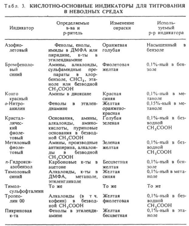

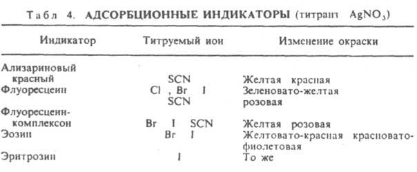

Для титрования слабых к-т применяются т наз. индикаторы помутнения в-ва, образующие обратимые коллоидные системы, коагулирующие в очень узком интервале рН (напр., изонитроацетил-n-аминобензол дает муть при рН 10,7-11,0). В качестве кислотно-основных индикаторов можно использовать комплексы металлов с металлохромными индикаторами (см. ниже); эти комплексы, разрушаясь, изменяют окраску р-ра в узком интервале рН. Для определения орг. к-т и оснований в воде в присут. несмешивающегося с ней р-рителя применяют т. наз. амфииндикаторы, к-рые представляют собой соли индикаторов-кислот (напр., тропеолина 00) с разл. орг. основаниями (напр., алкалоидами). Эти индикаторы хорошо раств. в орг. р-рителях, плохо в воде; отличаются высокой чувствительностью. Адсорбционные индикаторы в-ва, способные адсорбироваться на пов-сти осадка и менять при этом окраску или интенсивность люминесценции Эти индикаторы, как правило, обратимы и используются в осадительном титровании В первую очередь осадком адсорбируются ионы, идентичные тем, к-рые входят в состав самого осадка, после чего адсорбируется индикатор. Большая группа индикаторов красители (табл. 4), адсорбирующиеся пов-стью осадка с образованием солей с ионами, содержащимися в осадке.

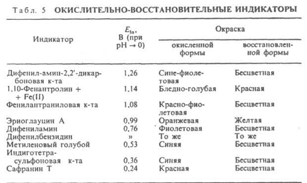

Напр., р-р эозина розового цвета, к-рый не меняется при добавлении AgNO3. Но при титровании р-ром КВr выпадающий осадок адсорбирует ионы Ag+, к-рые присоединяют к себе анионы эозина. Осадок при этом становится красно-фиолетовым. В к. т. т., когда оттитрованы все ионы Ag+, окраска осадка исчезает и р-р становится снова розовым. Неорг. адсорбц. индикаторы образуют с ионами титранта цветной осадок или комплекс (как, напр., применяемые в качестве индикаторов ионы СrО4- и SCN- в аргентометрии). В качестве адсорбц. индикаторов применяются также нек-рые кислотно-основные, окислит.-восстановит. и комплексонометрич. индикаторы, св-ва к-рых (константы кислотной диссоциации, окислит.-восстановит. потенциалы и константы устойчивости комплексов с катионами металлов) в адсорбир. состоянии зависят от природы и концентрации ионов на пов-сти осадка. Окислит.-восстановит. индикаторы - в-ва, способные изменять окраску в зависимости от окислит.-восстановит. потенциала р-ра. Применяют для установления к. т. т. окислит.-восстановит. титрования и для колориметрич. определения окислит.-восстановит. потенциала (преим. в биологии). Такими индикаторами служат, как правило, в-ва, к-рые сами подвергаются окислению или восстановлению, причем окисленная (InOх) и восстановленная (InRed) формы имеют разные окраски. Для обратимых окислит.-восстановит. индикаторов можно записать: InOх + ne D InRed , где п - число электронов. При потенциале Е отношение концентраций обеих форм индикатора определяется Нернста уравнением:
221_240-11.jpg ,
где Eln - реальный окислит.-восстановит. потенциал индикатора, зависящий от состава р-ра. Интервал перехода окраски практически наблюдается при изменении отношения [In0x]/[InRed] от 0,1 до 10, что при 25 °С соответствует
DE (в В) = Eln b (0,059/n). Потенциал, соответствующий самому резкому изменению цвета, равен Eln. При выборе индикатора учитывают гл. обр. значения Eln, коэф. молярного погашения обеих форм индикатора и потенциал р-ра в точке эквивалентности. При титровании сильными окислителями (К2Сr2О7, КМnО4 и др.) применяют индикаторы, имеющие сравнительно высокие Eln, напр., дифениламин и его производные; при титровании сильными восстановителями [солями Ti(III), V(II) и т.д.] применяют индикаторы с относительно низкими Eln, напр., сафранин, метиленовый голубой (табл. 5).
Окислительно-восстановительные индикаторы

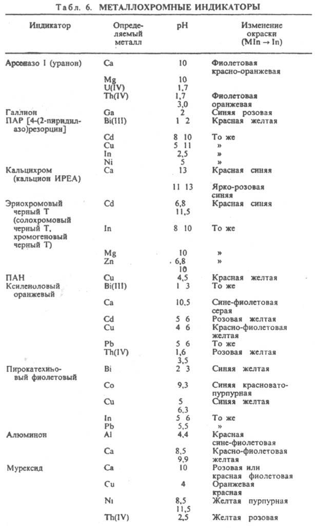

Нек-рые в-ва изменяют свою окраску необратимо, напр., при окислении разрушаются с образованием бесцв. продуктов, как индиго под действием гипохлоритов или нафтоловый сине-черный под действием ионов ВrО3. Комплексонометрические индикаторы - в-ва, образующие с ионами металлов (М) окрашенные комплексы, по цвету отличающиеся от самих индикаторов Применяются для установления к. т. т. в комплексонометрии. Устойчивость комплексов металлов с индикаторами (In) меньше, чем соответствующих комплексoнатов, поэтому в к. т. т. комплексоны вытесняют индикаторы из комплексов с металлами. В момент изменения окраски в точке эквивалентности [In] = [MIn] и, следовательно, рМ = — lg KMln, где рМ = — lg[M] наз. точкой перехода индикатора, КMln - константа устойчивости комплекса металла с индикатором. Ошибка при титровании связана с тем, что нек-рое кол-во иона металла может присоединяться к индикатору, а не к титранту. Наиб. часто используют т. наз. металлохромные индикаторы (табл. 6) - орг. в-ва, образующие с катионами металлов р-римые в воде интенсивно окрашенные (el 104-105) внутрикомплексные соединения. Эти соед. должны быть достаточно устойчивы, чтобы образовываться при очень низких концентрациях ионов металлов. Индикатор и его комплекс должны находиться в истинном р-ре. Дня повышения р-римости реагента и комплекса обычно вводят смешивающийся с водой р-ритель. Комплекс металла с индикатором должен быть лабильным и быстро разрушаться под действием комплексона. Различают селективные и универсальные металлохромные индикаторы, взаимодействующие соотв. с небольшим числом или с мн. катионами. К первым относятся, напр., тайрон, галлион, ко вторым - арсеназо I, пиридилазонафтол (ПАН), пирокатехиновый фиолетовый, ксиленоловый оранжевый, метилтимоловый синий, хромазурол и др.
Металлохромные индикаторы
