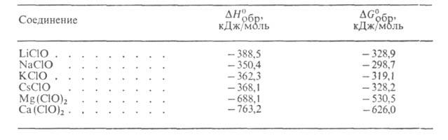

Гипохлориты металлов (ионные гипохлориты), за исключением кальция гипохлорита-неустойчивые соединения. В своб. виде почти не исследованы; большинство выделено только в виде кристаллогидратов, многие существуют лишь в водных р-рах. Гипохлориты щелочных и щел.-зем. металлов хорошо раств. в воде (г в 100 г): LiCIO 72 (20°С), NaCIO 53,4 (20°С), Са(С1О)2 33,3 (25oС). LiCIO кристаллизуется в виде моногидрата, NaCIO образует гидраты с 5 (т. пл. 24,5°С) и 2,5 молекулами Н2О (т. пл. 57,5е С). Для Са(С1О)2 известны три-, ди- и моногидраты. В безводном состоянии ионные гипохлориты нестабильны и взрывчаты. Гидраты более устойчивы, но все же в обычных условиях самопроизвольно распадаются. Напр., LiCIO*H2O теряет 2% активного хлора (кол-во хлора, выделяющегося при взаимод. с соляной к-той) за 53 сут, NaCIO*5Н2О-30% за 40 сут. Термодинамич. св-ва водных р-ров гипохлоритов металлов приведены в таблице.
ТЕРМОДИНАМИЧЕСКИЕ СВОЙСТВА ГИПОХЛОРИТОВ В БЕСКОНЕЧНО РАЗБАВЛЕННОМ ВОДНОМ РАСТВОРЕ
