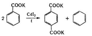

ДИСПРОПОРЦИОНИРОВАНИЕ (от лат. dis- - приставка, означающая отрицание, и proportio - соразмерность) (дисмутация). В органической химии. Перераспределение атомов или их группировок между двумя одинаковыми молекулами или своб. радикалами, напр.:
Иногда диспропорционированием называют также превращения, в к-рых участвуют в-ва не одинаковые, но близкие по строению, напр.:
