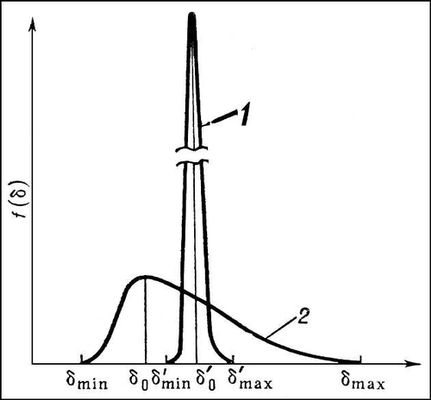

Дисперсность (от лат. dispersus — рассеянный, рассыпанный), характеристика размеров частиц в дисперсных системах. Дисперсность обратно пропорциональна среднему диаметру частиц и определяется удельной поверхностью, т. е. отношением общей поверхности частиц к единице объёма (или иногда массы) дисперсной фазы. Удельная поверхность — усреднённый показатель дисперсности. Более полное представление о дисперсности даёт кривая распределения объёма или массы дисперсной фазы по размерам частиц (рис.). С ростом полидисперсности системы, т. е. с увеличением разницы в размерах частиц, максимум на кривой распределения снижается и становится более широким, но площадь, ограниченная кривой и осью абсцисс, сохраняется постоянной. В редком случае монодисперсной системы, когда частицы имеют почти одинаковый размер, кривая имеет вид острого пика с узким основанием. Встречаются системы, дающие на кривой распределения два и большее число максимумов. Для тонкопористых тел, например адсорбентов и катализаторов, понятие дисперсности заменяется равнозначным понятием пористости, т. е. характеристикой размеров каналов-пор, пронизывающих эти тела.
В химии высокомолекулярных соединений дисперсностью часто называют характеристику размеров линейных или разветвлённых (цепочечных) полимерных молекул, определяемую молярной массой. Полидисперсность полимеров может быть выражена функцией распределения молекул по их молярным массам (так называемое молекулярно-массовое распределение). Графически эта функция изображается кривой типа приведённых на рис.; по оси абсцисс откладывают молярные массы, а по оси ординат — доли полимерных фракций с соответствующими молярными массами.

Кривые распределения объёма (массы) частиц по размерам: 1 — монодисперсная система; 2 — полидисперсная система. dmin, dmax, d0 — соответственно минимальный, максимальный и вероятнейший размер частиц; f(d) — функция распределения, доля объёма (или массы) дисперсной фазы, которая приходится на частицы с данным интервалом размеров, делённая на величину интервала.
