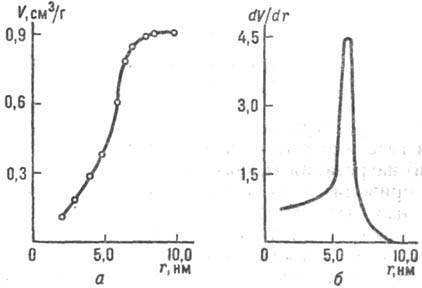

Распределение по размерам мезопор определяется методом капиллярной конденсации, мезо- и макропор - методом ртутной порометрии; распределение микропор находят по изотермам сорбции в области объемного заполнения микро-пор, до начала капиллярной конденсации в мезопорах. В методе ртутной порометрии ртуть вдавливают в пористое тело. Поскольку ртуть не смачивает тела, по мере увеличения давления заполняются всё более мелкие поры. Кроме ртути могут быть использованы жидкости, смачивающие пористые тела. Такая жидкость заполняет поры самопроизвольно, и при определении размеров пор из них жидкость выдавливается. Давление возрастает по мере вытеснения жидкости из пор; обычно вытесняют жидкость из пор с помощью газа.

где p0-давление насыщ. пара над плоской пов-стью, r1 и r2-главные радиусы кривизны мениска конденсата, s-поверхностное натяжение жидкого сорбата, Vm-его молярный объем, R -газовая постоянная, T-абс. т-ра, К-удвоенная кривизна пов-сти (см. Капиллярные явления). Радиус кривизны мениска связан с размером пор соотношением, зависящим от формы пор в принятой модели и от толщины адсорбир. пленки. Для расчетов распределения пор по размерам используется преим. десорбц. ветвь капиллярно-кон-денсац. гистерезиса и модель цилиндрич. пор, для к-рой К = 2/r. Изотерма сорбции позволяет вычислить радиус пор r и суммарный объем пор с радиусом > r. В результате получают интегральную кривую, графич. дифференцирование к-рой дает сведения об интервале размеров пор в образце и их преимуществ. размере (см. рис.).
Интегральная (а)и дифференциальная (б) кривые зависимости объема пор Кот их радиуса r для силикагеля, полученные по капиллярной конденсации бензола.
