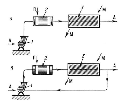

Широкое промышленное применение получили конвективные сушилки различных конструкций (камерные, барабанные, пневматические, с кипящим слоем, распылительные и пр.). В основном варианте конвективной сушилки (рис. 1, а) сушильный агент, предварительно нагретый в калорифере до максимально допустимой температуры, движется в сушилке, непосредственно соприкасаясь с высушиваемым материалом (пищевыми продуктами, медицинскими препаратами, химическими соединениями и др.). 0тличительная особенность этого варианта — однократный нагрев и однократное использование сушильного агента.
При сушке термически нестойких материалов (например, полиэтилена) сушильный агент только частично нагревается в основном калорифере и вводится в сушильную камеру при допустимой для высушиваемого материала температуре. Остальное необходимое для сушки тепло агент получает в дополнительных калориферах, установленных в сушильной камере.
Для сушки некоторых материалов (древесины, заформованных керамических изделий и пр.) часто применяются сушилки с возвратом (рециркуляцией) части отработанного воздуха (рис. 1, б). Этим достигается уменьшение перепадов температуры и влагосодержания воздуха на входе и выходе из сушилки и более равномерная сушка. Для сушки огне- и взрывоопасных материалов или при удалении из высушиваемого материала ценных продуктов (спирты, эфиры и пр.) применяются сушилки с замкнутой циркуляцией потока инертных газов или воздуха. В зависимости от назначения используются сушилки различных конструкций.

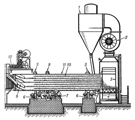

Барабанные — для сушки мелкокусковых и сыпучих материалов (азотные удобрения, серный колчедан, хлорид калия, а также зерно, см. Зерновая сушилка) (рис. 2) — представляют собой цилиндр с внутренней насадкой для пересыпания и перемешивания материала с целью улучшения его контакта с сушильным агентом. Барабан устанавливается либо горизонтально, опираясь бандажами на опорные ролики, либо с небольшим наклоном (0,5—3°). Диаметр барабана может иметь 3500 мм, а длина его равна 3,5—7 диаметрам. Барабан медленно вращается (0,5—8 об/мин).

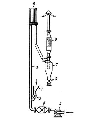

Пневматические — для сушки зернистых материалов (угля, адипиновой кислоты и др.) потоком горячего сушильного агента (рис. 3) — представляют собой одну или несколько последовательно соединённых вертикальных труб. Высушиваемый материал перемещается по этим трубам потоком сушильного агента, скорость которого превышает скорость витания наиболее крупных кусков (обычно 10—40 м/сек). Вследствие кратковременности контакта (1—5 сек) эта сушилка пригодна для термически нестойких материалов даже при высокой температуре сушильного агента.

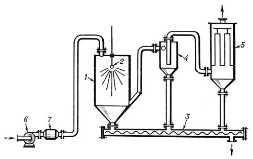

Распылительные — для сушка жидких веществ повышенной вязкости (молоко, кровь, альбумин и др.), распыляемых в поток горячего сушильного агента (рис. 5). Благодаря большой удельной поверхности распыленного материала процесс испарения влаги происходит интенсивно, время сушки мало (15—30 сек). При весьма быстрой сушке температура поверхности частиц, даже при высокой температуре сушильного агента, близка к температуре адиабатического испарения чистой жидкости. Высушиваемый материал (в виде эмульсий, суспензий, растворов) распыляется механическими или пневматическими форсунками. Сушилки снабжаются аппаратами для улавливания уносимых частиц высушиваемого материала.

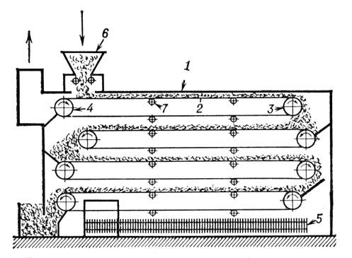

Ленточные — для сыпучих и волокнистых материалов (искусственные волокна и др. полимеров); высушиваемый материал движется по бесконечной ленте (или на нескольких последовательно расположенных лентах), натянутой между ведущим и ведомым барабанами (рис. 4). Сушка осуществляется горячим воздухом или топочными газами, движущимися вдоль лент или в перекрёстном токе.

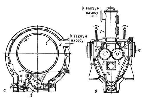

Контактные (например, вальцовые) — для сушки жидких и пастообразных материалов (ксантогенаты щелочных металлов и др.) под атмосферным давлением или вакуумом. Используются одно- или двухвальцовые сушилки; основной частью этих сушилок являются медленно вращающиеся (2—10 об/мин) вальцы, в которые через полую цапфу поступает греющий пар и от них отводится конденсат. Высушиваемый материал поступает на вальцы, налипает на их поверхности тонким слоем (1— 2 мм), высушивается и срезается ножом. На рис. 6 показаны одновальцовая и двухвальцовая вакуум-сушилки.

Рис. 4. Ленточная сушилка: 1 — камера сушки; 2 — бесконечная лента; 3 — ведущие барабаны; 4 — ведомые барабаны; 5 — калорифер; 6 — питатель; 7 — опорные ролики.
Рис. 3. Пневматическая сушилка: 1 — бункер; 2 — питатель; 3 — труба; 4 — вентилятор; 5 — калорифер; 6 — сборник-амортизатор; 7 — циклон; 8 — разгрузочное устройство; 9 — фильтр.
Рис. 5. Распылительная сушилка: 1 — камера сушки; 2 — форсунка; 3 — шнек для выгрузки высушенного материала; 4 — циклон; 5 — рукавный фильтр; 6 — вентилятор; 7 — калорифер.
Рис. 2. Барабанная сушилка прямого действия: 1 — циклон; 2 — вентилятор; 3 — разгрузочная камера; 4 — шнек; 5 — бандажи; 6 — опорные ролики; 7 — привод; 8 — зубчатый венец; 9 — винтовые лопасти; 10 — внутренняя насадка; 11 — барабан; 12 — питатель.
Рис. 6. Вакуум-сушилки: а — одновальцовая; б — двухвальцовая; 1 — полый барабан (валец); 2 — корпус; 3 — корыто; 4 — распределительный валик; 5 — нож; 6 — шнек; 7 — приёмный колпак; 8 — сборник; 9 — вальцы; 10 — наклонные стенки.
Рис. 1. Схема конвективных сушилок: а — основной вариант; б — с рециркуляцией части отработанного воздуха; А — сушильный агент; П — греющий пар; М — высушиваемый материал; 1 — вентилятор; 2 — калорифер; 3 — сушильная камера.
