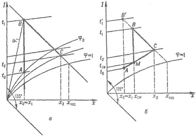

Варианты конвективной сушки и их изображение на I-x-диаграмме. При определенном сочетании параметров сушильного агента (t и f) и скорости его движения относительно материала достигается соответствующий режим сушки. Кроме этих факторов на него влияет также давление, если оно значительно отклоняется от атмосферного (вакуум-сушка). Для обеспечения заданных режимов сушки чаще всего используют след. ее варианты: 1) основной, или нормальный,-сушильный агент однократно нагревается в калорифере до требуемой т-ры и поступает в сушилку, из к-рой выбрасывается в атмосферу; 2) с рециркуляцией отработанного сушильного агента-часть его из сушилки возвращается в калорифер (на его вход или выход), где смешивается со свежим воздухом; 3) с промежуточным подогревом сушильного агента в неск. калориферах; сначала он нагревается в первом калорифере, затем контактирует с высушиваемым материалом в первой части сушилки, снова нагревается во втором калорифере, соприкасается с материалом во второй части сушилки и т.д.; 4) с ретуром сухого продукта-часть его возвращается в сушилку для досушки, а также для придания влажному материалу на входе в аппарат необходимой сыпучести.
Осн. вариант сушки изображен на рис. 1,а: точки А, В и С соответствуют состоянию воздуха перед калорифером, за ним и на выходе из сушилки; вертикальный отрезок АВ (х = x0) отвечает нагреву воздуха в калорифере, линия ВС- процессу сушки. Вариант с рециркуляцией части сушильного агента изображен на рис. 1,5; линия AM соответствует смешению перед калорифером атмосферного и части отработанного воздуха (рецикла), вертикальный отрезок МB-нагреву воздуха в калорифере, линия ВС-процессу сушки. На этом рис. процессу сушки в основном варианте (без рецикла) отвечает линия AB'C. По сравнению с ним вариант с рециклом отличают большее влагосодержание воздуха, менее высокие температура (режим сушки мягче) и расход энергии на нагрев воздуха.

Рис. 1. Изображение на I-х-диаграмме вариантов сушки: а-основного; б- с рециркуляцией сушильного агента (хнас, xсм-влагосодержания насыщ. воздуха в смеси свежего воздуха с частью отработанного).

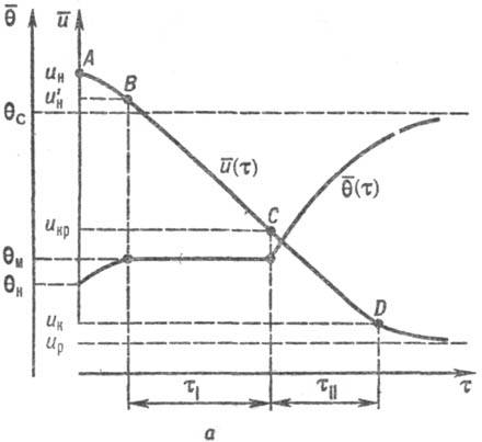

В общем случае кривая сушки состоит из неск. участков, соответствующих разл. периодам процесса: кривая АВ-периоду прогрева материала, кривая ВС- периоду постоянной скорости (I период продолжительностью тI), кривая CD-периоду падающей скорости (II период продолжительностью тII). В период прогрева теплота, подводимая к материалу, расходуется на его нагрев от нач. т-ры qн до т-ры мокрого термометра q , а также на испарение влаги; в этот период скорость сушки обычно возрастает от куля до постоянной ее скорости N в I период; продолжительность периода прогрева, как правило, незначительна по сравнению с др. периодами.
При q = qм.т. I период описывается ур-нием4096-18.jpg (знак минус указывает на уменьшение u) или после дифференцирования:
где 4096-20.jpg-начальное значение u при т = 0 (4096-21.jpg-конечное значение 4096-22.jpg в период прогрева; если он мал, то4096-23.jpg). Выражению (9) соответствует время сушки в I период;
где uкр -критич. влагосодержание в конце этого периода. Скорость сушки в данный период определяется скоростью подвода теплоты к материалу:
где a-коэф. теплоотдачи от сушильного агента к материалу; fуд = F/Gс.м.; F-межфазная пов-сть; Gс.м.-масса сухого материала.
Физически I период заканчивается при удалении из материала своб. влаги (и = икр); во II периоде начинается удаление связанной влаги. Для расчета uкр используют ряд корреляций, однако на практике его определяют экспериментально.
Скорость сушки во II периоде часто аппроксимируют ур-нием, учитывающим приближение4096-26.jpgк ир:
где Кс-коэффициент сушки, зависящий от ее режима и св-в материала. Этот параметр часто представляют в виде: Кc = xN, где x-относит. коэффициент сушки, определяемый гл. обр. св-вами материала. Ур-нию (12) соответствует выражение для времени сушки материала во II периоде при изменении влагосодержания от uр до uк:

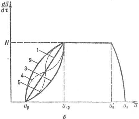

Процесс сушки (особенно во II периоде) удобно изображать в координатах {[du/dт], u} (рис. 2,б). В них зависимость (12) изображается прямой линией. Для ряда материалов кинетика сушки в этих координатах имеет более сложный вид.

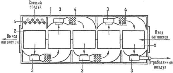

Туннельные сушилки (рис. 3)-камерные сушилки непрерывного действия. Представляют собой длинные (типа коридора) камеры, внутри к-рых по рельсам перемещаются тележки (вагонетки) с лежащим на лотках или противнях высушиваемым материалом. Нагретый воздух обтекает лотки прямо- или противотоком; возможна рециркуляция воздуха. Эти сушилки используют для сушки кирпича, керамич. изделий, окрашенных и лакированных металлич. пов-стей, пищ. продуктов и т.п.
Рис. 3. Туннельная сушилка: 1-камера (коридор); 2-вагонетки; 3-вентиляторы; 4-калориферы.

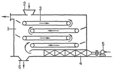

Ленточные сушилки (рис. 4) обычно выполняют в виде многоярусного ленточного транспортера, по к-рому в камере, действующей при атм. давлении, непрерывно перемещается материал, постепенно пересыпаясь с верх. ленты на нижележащие (скорость каждой ленты 0,1-1 м/мин). Сушильный агент может двигаться со скоростью не более 1,5 м/с прямо- или противотоком, а также сквозь слой материала при наличии перфорир. ленты. Эти сушилки компактнее, чем камерные и туннельные, и отличаются большей интенсивностью сушки, однако также сложны в обслуживании из-за необходимости ручного труда, перекосов и растяжений лент. Область применения-сушка зернистых, гранулир., крупнодисперсных и волокнистых материалов; непригодны для сушки тонкодисперсных пылящих материалов. Для сушки последних используют ленточные сушилки с формующими питателями, напр. рифлеными вальцами (вальце-ленточные сушилки).
Рис. 4. Ленточная сушилка: 1-камера; 2, 6-загрузочный и разгрузочный бункеры; 3 - ленточный транспортер; 4 - калорифер; 5- вентилятор.

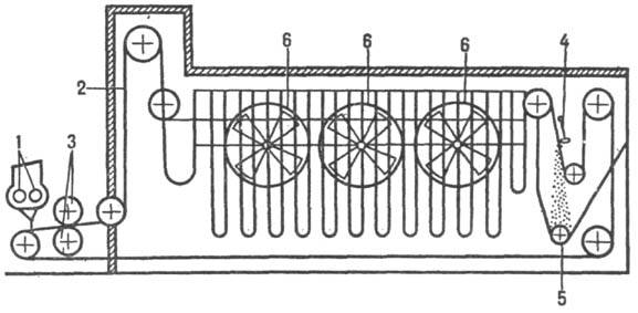

Для обезвоживания пастообразных и листовых (напр., бумаги) материалов иногда служат непрерывно действующие при атм. давлении петлевые сушилки (рис. 5)-разновидность ленточных сушилок. Влажный материал с помощью питателя подается на бесконечную сетчатую ленту, вдавливается в ее ячейки, проходя через обогреваемые паром валки, после чего поступает в сушильную камеру, где движущаяся сетка образует ряд петель. Посредством автоматич. ударного устройства высушенный материал сбрасывается в разгрузочный шнек. Горячий сушильный агент движется поперек ленты. Такие сушилки обычно работают с промежуточным подогревом воздуха, частичной рециркуляцией его по зонам и обеспечивают большую скорость сушки по сравнению с камерными сушилками, но конструктивно сложны и требуют значит. эксплуатац. расходов.
Рис. 5. Петлевая сушилка: 1-питатель; 2-лента; 3-валки; 4-автоматич. ударное устройство; 5-разгрузочный шнек; 6-вентиляторы.

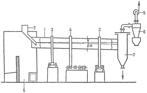

Барабанные сушилки (рис. 6) распространены благодаря высокой производительности, простоте конструкции и возможности непрерывно сушить при атм. давлении мелкокусковые и сыпучие материалы (колчедан, уголь, фосфориты, минер. соли и др.). Такая сушилка представляет собой установленный с небольшим наклоном к горизонту (угол a до 4°) цилиндрич. барабан с бандажами. Последние при вращении барабана (с помощью зубчатого колеса от электропривода) с частотой 5-6 мин:1 катятся по опорным роликам; осевое смещение барабана предотвращается опорно-упорными роликами. Влажный материал через питатель поступает в барабан и равномерно распределяется по его сечению размещенными внутри насадками. Тесно соприкасаясь при пересыпании с сушильным агентом, напр. топочными газами (возможен также контактный подвод теплоты через спец. трубчатую насадку), материал высушивается и движется к разгрузочному отверстию в приемном бункере. Газы поступают из примыкающей к барабану топки и просасываются прямотоком через него вентилятором со скоростью 0,5-4,5 м/с; для улавливания из газов пыли между барабаном и вентилятором установлен циклон. Напряжение рабочего объема барабана по испаренной влаге достигает 200 кг/(м3-ч).
Рис. 6. Барабанная сушилка: 1-барабан; 2-питатель; 3-бандажи; 4-зубчатое колесо; 5 - вентилятор; 6-циклон; 7-приемный бункер; 8-топка.

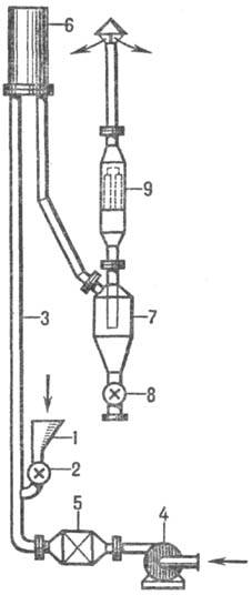

Пневматич. сушилки (рис. 7) представляют собой одну или неск. последовательно соединенных вертикальных труб длиной 15-20 м. В них через питатель подается влажный материал и вентилятором снизу нагнетается воздух, нагретый в калорифере. Материал увлекается потоком воздуха, движущимся со скоростью 15-25 м/с. В циклоне сухой материал отделяется от воздуха и удаляется через разгрузочное устройство; воздух через фильтр выводится в атмосферу. Для активизации режима сушки в трубы-сушилки вставляют турбулизаторы (расширители, отклоняющие пластины, завихрители и т.п.). Вследствие кратковременности контакта (1-5 с) такие сушилки пригодны для обработки термически нестойких материалов даже при высокой т-ре сушильного агента; их отличают также компактность, простота конструкции, но одновременно повыш. расходы электроэнергии и теплоты (до 8,4 кДж/кг влаги).

Рис. 7. Пневматическая сушилка: 1-бункер; 2-питатель; 3-труба; 4-вентилятор; 5-калорифер; 6-сборник-амортизатор; 7-циклон; 8-разгрузочное устройство; 9- фильтр.

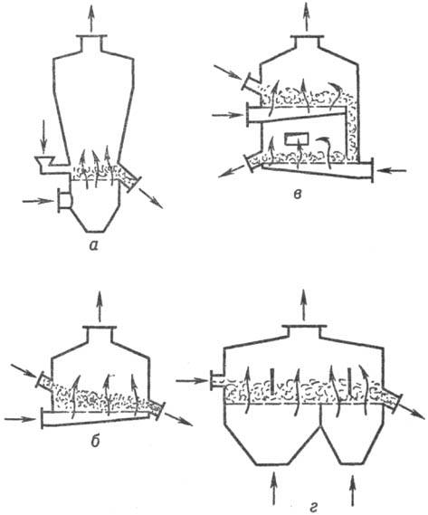

Рис. 8. Сушилки с кипящим слоем: а, б-односекционные соотв. с ненаправленным и направленным движением материалов (в первом случае-термостойких, во втором-трудно высыхающих, для к-рых необходима высокая равномерность сушки); в, г - многосекционные соотв. с расположением секций одна над другой и разделением их перегородками (для термочувствит. материалов, св-ва к-рых сильно изменяются при сушке); пунктирные линии-газораспределит. решетки.
Сушилки с кипящим слоем (КС, рис. 8) бывают постоянного, расширяющегося, прямоугольного, а также круглого сечения (в последних меньше вероятность образования застойных зон). Работа таких аппаратов существенно зависит от конструкции газораспределит. решеток, до к-рым перемещается материал и к-рые м.б. плоскими, выгнутыми, выпуклыми, с отверстиями разл. конфигурации; через них снизу продувается предварительно нагретый сушильный агент [объемный коэф. теплоотдачи 6-12 кВт/(м·К)]. Используют одно- и многосекционные сушилки. В односек" ционных аппаратах, применяемых часто для удаления поверхностной влаги (уд. влагосъем достигает 1000 кг с 1 м2 решетки), вследствие близости по гидродинамике к аппаратам идеального смешения наблюдается значит. разброс времен пребывания частиц материала, что приводит к неравномерности сушки; многосекционные сушилки обеспечивают большую равномерность высушивания материала. Аппараты с КС позволяют обрабатывать разнообразные сыпучие материалы; сушка паст, суспензий и р-ров возможна в кипящем слое инертных частиц (на их нагретой пов-сти).

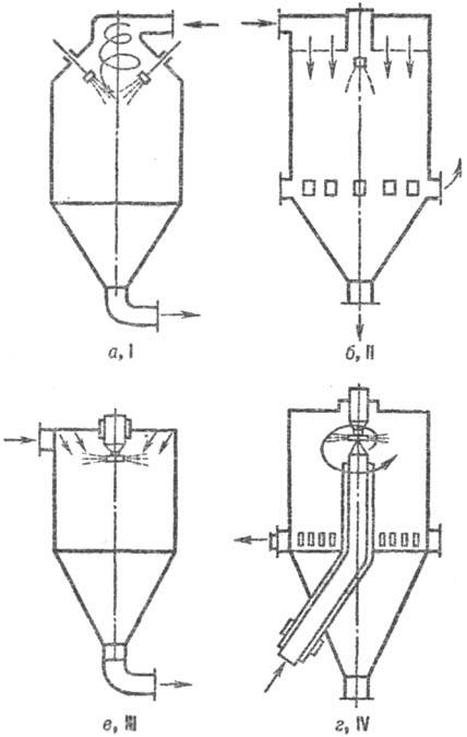

Рис. 9. Сушилки с форсуночным (а, б) и дисковым (в, г) распылепием материалов: I - центральный закрученный подвод сушильного агента (прямоточный аппарат); II-равномерное распределение газов по сечению через решетку; III-равномерная подача газов над факелом распыла по всему сечению камеры; IV-сосредоточенная подача газов под корень факела распыла.
Распылительные сушилки (рис. 9) имеют цилиндрич. или цилиндро-конич. камеры. В них вязкие жидкие (молоко, кровь, альбумин и т. д.) и текучие пастообразные материалы распыляются в поток горячего сушильного агента мех. и пневматич. форсунками, а также вращающимися с окружной скоростью 100-200 м/с центробежными дисками (расход энергии на распыление 1 т материала составляет соотв. 2-4, 50-70 и 50-100 кВт·ч). При сушке в распыленном состоянии материала, движущегося прямо- или противотоком, а также смешанным током с нагретым сушильным агентом, благодаря большой уд. пов-сти испарения влаги процесс завершается в течение 15-30 с. Производительность сушилок по испаренной влаге 10-20000 кг/ч. Недостатки: громоздкость из-за относительно низкого напряжения рабочего объема сушильной камеры по влаге [до 25 кг/(м3·ч)]; конструктивно сложные и дорогие в эксплуатации распыли-вающие и пылеулавливающие устройства.

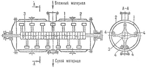

Рис. 11. Гребковая вакуум-сушилка: 1-корпус; 2-рубашка; 3-вал с гребками; 4-трубы-скалки.
Гребковые вакуум-сушилки (рис. 11) представляют собой горизонтальные периодически действующие аппараты с цилиндрич. корпусом, снабженным паровой рубашкой. Дисперсный материал (напр., краситель), заполняющий 20-30% объема аппарата, хорошо перемешивается гребками, закрепленными на валу мешалки, имеющей реверсивный привод, к-рый автоматически изменяет направление ее вращения с частотой 6-10 мин-1. Между гребками свободно перекатываются трубы-скалки, способствующие разрушению комков и дополнит. перемешиванию материала. Последний можно нагревать также через вал мешалки, если он выполнен полым. Разгрузка и выгрузка материала механизированы. Напряжение пов-сти сушилок по влаге 6-8кг/(м2·ч).

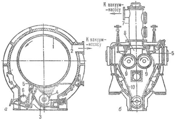

Вальцовые сушилки (рис. 12) предназначены для непрерывной атмосферной или вакуумной сушки вязких, жидких и пастообразных материалов (красители, пектиновый клей, молоко и т.п.). Осн. элементы-обогреваемые водяным паром полые вальцы, вращающиеся с частотой 1-13 мин-1; сушилки м. б. одно- и двухвальцовые. Материал смачивает пов-сть вальцов и высушивается в тонком слое; толщина сухой пленки, снимаемой спец. ножами, составляет 0,1-1,0 мм. Расход пара по испаряемой влаге 1,2-1,6 кг/кг, напряжение пов-сти вальцов по влаге для атмосферных и вакуумных сушилок соотв. 13-15 и 25-70 кг/(м2·ч).
Рис. 12. Вальцовые вакуум-сушилки: а-одновальцовая; б-двухвальцовая; 1-корпус; 2-полый барабан (валец); 3-корыто; 4-распределит. валик; 5-нож; 6-шнек; 7-приемный колпак; 8-сборник; 9-вальцы; 10-наклонная стенка,
