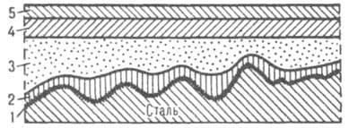

Защитное лакокрасочное покрытие
Защитное лакокрасочное покрытие (в разрезе): 1 -фосфатный слой; 2 - грунт; 3 - шпатлевка; 4 и 5 - слои эмали.
металла; промежуточный - шпатлевка (чаще применяют "второй грунт", или т. наз. грунт-шпатлевку) - выравнивание пов-сти (заполнение пор, мелких трещин и др. дефектов); верхние, покровные, слои (эмали; иногда для повышения блеска последний слой - лак) придают декоративные и частично защитные св-ва. При получении прозрачных покрытий лак наносят непосредственно на защищаемую пов-сть. Технол. процесс получения комплексных лакокрасочных покрытий включает до неск. десятков операций, связанных с подготовкой пов-сти, нанесением ЛКМ, их сушкой (отверждением) и промежут. обработкой. Выбор технол. процесса зависит от типа ЛКМ и условий эксплуатации лакокрасочных покрытий, природы подложки (напр., сталь, Аl, др. металлы и сплавы, древесина, строит, материалы), формы и габаритов окрашиваемого объекта. Качество подготовки окрашиваемой пов-сти в значит. степени определяет адгезионную прочность лакокрасочного покрытия к подложке и его долговечность.
