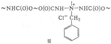

Менее распространен синтез полиуретанов из биохлорформиатов гликолей (низкомолекулярных или олигомерных) и диаминов:
R-алкилен, остаток олигомера; R'-алкилен, арилен Скорость р-ции высока; однако из-за выделения НС1 и необходимости применения акцепторов для его связывания широкое практич. применение этого способа ограничено. Этим способом получают N-замещенные полиуретаны (напр., из пиперазина), отличающиеся более высокой тепло- и морозостойкостью, чем их незамещенные аналоги.

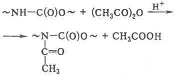

Замещенные полиуретаны могут быть получены также ацетилирова-нием незамещенных линейных полиуретанов уксусным ангидридом в р-ре (кат.-хлорная к-та):

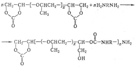

В основе синтеза т. наз. безизоцианатных полиуретанов лежат нетрадиционные р-ции уретанообразования. Напр., полиоксипро-пиленгидроксиуретаны получают из олигомеров пропилен-оксида, содержащих концевые циклокарбонатные группы (мол. м. 800-2000), и алифатич. диаминов:
Таким способом получают полиуретаны принципиально иного строения с новыми св-вами (в данном случае-с повыш. стойкостью к действию щелочей и высоких т-р), чем традиционные полиуретаны на основе полиоксипропиленгликолей.

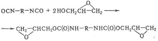

Уретанфункцион. олигомеры получают взаимод. изо-цианатсодержащих форполимеров (см. ниже) с соединениями НО—R'—f, где f- функц. группа, напр. эпоксидная, метакрилатная, пероксидная; R'-алкилен. Напр., для синтеза олигоуретанэпоксидов используют глицидол:
Такие олигомеры способны отверждаться теми же отверди-телями, что и их аналоги, не содержащие уретановых групп. Продукты для получения полиуретанов. 1. Изоцианаты: толу-илендиизоцианаты (2,4- и 2,6-изомеры или их смесь в соотношении 65:35), 4,4'-дифенилметан-, 1,5-нафтилен-, гекса-метилендиизоцианаты, полиизоцианаты, трифенилметан-триизоцианат, биуретизоцианат, изоциануратизоцианаты, димер 2,4-толуилендиизоцианата, изоцианаты блокированные (см. также Изоцианаты). Перечисл. диизоцианаты используют для синтеза всех типов полиуретанов, полиизоцианаты-для получения жестких пенополиуретанов и лакокрасочных покрытий, биурет- и изоциануратизоцианаты-гл. обр. для получения лакокрасочных покрытий, трифенилметантриизо-цйанат-в осн. для сшивания относительно низкомолекулярных полиуретанов, содержащих концевые группы ОН, в двухупако-вочных клеевых композициях, блокир. диизоцианаты-в одноупаковочных. Строением диизоцианата определяются скорость уретанообразования, прочностные показатели, свето- и радиац. стойкость, жесткость полиуретанов.
