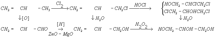

Впервые глицерин был получен омылением природных жиров (К. Шееле, 1779). Глицерин производят в основном синтетическими методами на основе пропилена:
Известны и другие способы синтеза глицерина. Глицерин применяют в производстве взрывчатых веществ (см. Нитроглицерин) и синтетических смол (см. Алкидные смолы); получаемый на основе глицерина или полупродуктов его синтеза эпихлоргидрин служит для производства эпоксидных смол. Глицерин — важная составная часть многих пищевых, косметических и фармацевтических продуктов; его применяют в полиграфической, кожевенной, текстильной, бумажной промышленности. Водные растворы глицерина находят применение как антифризы.
