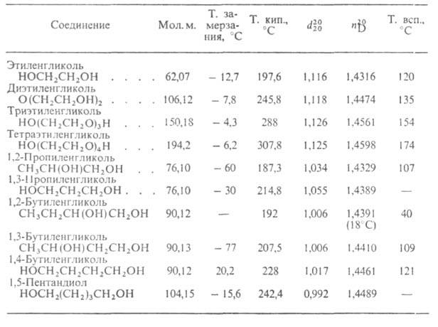

Низшие гликоли - бесцв. прозрачные вязкие жидкости (см. табл.) без запаха, имеют сладковатый вкус, гигроскопичны. Наличие в молекуле двух групп ОН обусловливает более высокие плотность, вязкость и т-ру кипения гликолей, чем соответствующих одноатомных спиртов. Геминальные гликоли нестойки, напр. метиленгликоль существует только в водных р-рах.
СВОЙСТВА ГЛИКОЛЕЙ
Низшие гликоли (С2-С7) смешиваются с водой, спиртами, альдегидами, кетонами, к-тами, аминами во всех соотношениях. Гликоли, особенно полигликоли, хорошо растворяют синтетич. смолы, лаки, краски, эфирные масла, каучуки. Ароматич. углеводороды растворяются в гликолях ограниченно, предельные алифатич. углеводороды не растворяются. Благодаря водородным связям гликоли образуют ассоциаты с водой (гидраты), аминами и др. При образовании гидратов значительно понижается т-ра замерзания водных р-ров гликолей. На этом св-ве основано применение их как антифризов.

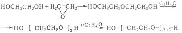

с эпоксидами при 140-180 °С - ди-, три- и полигликолей, напр.:

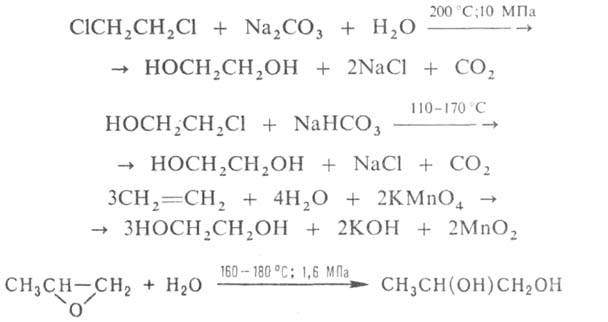

Кислородом гликоли окисляются до пероксидов, формальдегида, ацетона, муравьиной к-ты, сложных эфиров и др.; действием К2Сr2О7 или КМnО4-до СО2 и Н2О. Осн. методы синтеза гликолей:
