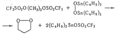

1,2-Диоксолан получают по р-ции:

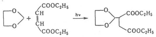

Соед., содержащие структуру 1,2-диоксолана, - промежут. продукты в биосинтезе эндо-пероксидов простагландинов. 1,3-Диоксолан - бесцв. жидкость; т. пл. -95°С, т. кип. 74 °С; d420 1,0595; nD20 1,4002; DH0обр -4264,5 кДж/молъ, DH0сгор -1703,2 кДж/моль, DH0исп 34,5 кДж/моль; хорошо смешивается с водой. Обесцвечивает бромную воду. Легко подвергается кислотному гидролизу до формальдегида и этиленгликоля; устойчив к действию р-ров щелочей. При хлорировании образует смесь 2- и 4-производных, при бромировании -2-бромэтилформиат, при иодировании - комплекс с иодом. Нагревание 1,3-диоксолана с СН2О в присут. H2SO4 приводит к 1,3,5-триоксиметилену, в присут. ВF3 - к HOCH2CH2OCH2C(O)OCH3. При пиролизе (470-500 °С) образуются этилен и муравьиная к-та. 1,3-Диоксолан присоединяется по двойной связи электронодефицитных олефинов, напр.:

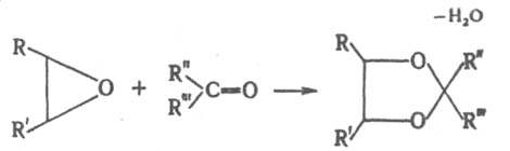

1,3-Диоксолан и его замещенные легко полимеризуются и сополимеризуются с разл. ненасыщенными соед.; р-ции протекают с раскрытием цикла. 1,3-Диоксолан и его производные получают конденсацией этиленгликоля с СН2О в присут. кислотных кат. или с ацетиленом в присут. BF3, HgO или CF3COOH, а также взаимод. карбонильных соед. с производными этиленоксида в присут. SnCl4, (C2H5)4NBr, нaпp.: HOCH2CH2OH + CH2О : 1,3-диоксолан.
