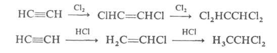

Для ацетилена характерны р-ции присоединения, к-рые происходят в две стадии: сначала образуются замещенные этилена, затем - замещенные алканов. Галогены присоединяются непосредственно, галогеноводороды - в присут. катализаторов (напр., CuCl, HgCl2):

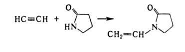

Спирты присоединяются к ацетилену в присут. КОН, BF3 или HgO при 150-200°С Продукты р-ции - простые виниловые эфиры, используемые в произ-ве полимеров, смазочных масел, эмульгаторов и др. Аналогично к ацетилену могут присоединяться карбоновые к-ты (кат. - HgSO4, ацетаты Zn или Cd на активиров. угле), амины, амиды к-т, тиолы и др. с образованием виниловых соед., напр.:

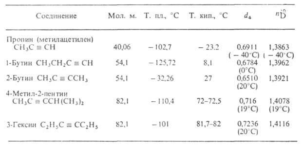

СВОЙСТВА АЦЕТИЛЕНОВЫХ УГЛЕВОДОРОДОВ
Ацетиленовые углеводороды
