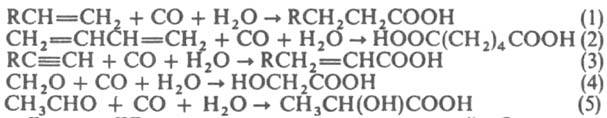

КАРБОНИЛИРОВАНИЕ, присоединение оксида углерода к молекуле орг. соединения в присут. катализатора. В р-цию, помимо СО, обычно вводят ненасыщенные соед. (ацетилены, олефины или их производные и др.) и нуклеофилы, содержащие подвижный атом Н (вода, спирты, аммиак, меркаптаны и др.). Процесс, как правило, осуществляют в жидкой фазе в среде спирта, карбоновой к-ты, эфира, пиридина при 80-300 °С и 5-30 МПа. Кат. - чаще всего соли, карбонилы или др. комплексные соед. Со, Ni, Rh и Pd. Взаимод. орг. в-в (гл. обр. ненасыщенных) с СО и Н2О наз. гидрокарбонилированием. По этой р-ции из олефинов образуются карбоновые к-ты (1), а при использовании в качестве катализатора комплексов Fe(CO)5 с основаниями спирты, из диенов - дикарбоновые к-ты (2), из ацетиленов - a,b-ненасыщенные карбоновые к-ты (3), из формальдегида - гликолевая к-та (4), из ацетальдегида - молочная (5):
