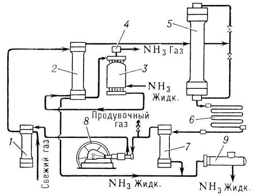

  Способы производства синтетического аммиака различаются по применяемому давлению: системы низкого (10—15 Мн/м2), среднего (25—30 Мн/м2) и высокого (50—100 Мк/л2) давления. Наиболее распространены системы среднего давления (30 Мн/м2 и 500°С) (1 Мн/м2(10 кгс/см2). Для увеличения степени использования газа в современных системах синтеза аммиака применяют многократную циркуляцию азото-водородной смеси — круговой аммиачный цикл (см. рис.).
  Свежий газ (азото-водородная смесь) и непрореагировавшие, т. н. циркуляционные газы поступают сначала в фильтр 1, где они очищаются от посторонних примесей, затем в межтрубное пространство конденсационной колонны 2, отдавая своё тепло газу, движущемуся по трубкам колонны. Далее газы проходят через испаритель 3, в котором происходят их дальнейшее охлаждение и конденсация аммиака, увлечённого циркуляционными газами. Охлажденная смесь газов и сконденсировавшийся аммиак из испарителя направляются в разделительную часть (сепаратор) конденсационной колонны, где жидкий аммиак отделяется и как готовый продукт выводится по трубе в резервуар 9. Газообразный аммиак, выходящий из испарителя, проходя брызгоуловитель 4, освобождается от капель жидкого аммиака и направляется в цех переработки или в холодильную установку на сжижение. Газы, освобожденные от аммиака, из сепаратора поступают в колонну синтеза 5. Колонна синтеза внутри имеет катализаторную коробку с трубчатой или полочной насадкой и теплообменник. Газы, проходя через колонну синтеза, реагируют между собой; выходящая из колонны газовая смесь содержит 15 — 20% аммиака. Далее эти газы поступают в конденсатор 6, где и происходит сжижение аммиака Жидкий аммиак отделяется в сепараторе 7 и поступает в резервуар 9, а непрореагировавшие газы подаются циркуляционным насосом 8 в фильтр 1 для смешения со свежей азото-водородной смесью.

Агрегат синтеза аммиака (технологическая схема).
