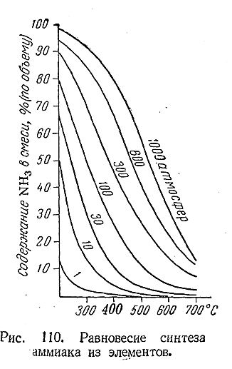

Приложение к обратимой реакции
N2 + ЗН2 < = > 2NH3 + 22 ккал
принципа смещения равновесий показывает, что наиболее выгодными для образования аммиака условиями являются возможно низкая температура и возможно высокое давление. На рис. ПО даны кривые, характеризующие положение равновесия рассматриваемой системы при различных условиях. Как видно из рисунка, выгодные соотношения устанавливаются только при сравнительно низких температурах и высоких давлениях. Однако даже при 700°С скорость реакции настолько мала (и следовательно, равновесие устанавливается так медленно), что не может быть и речи о ее практическом использовании. Напротив, при более высоких температурах, когда равновесное состояние устанавливается быстро, ничтожно малым становится содержание аммиака в системе. Таким образом, техническое проведение рассматриваемого процесса оказывается как будто невозможным, так как, ускоряя достижение равновесия при помощи нагревания, мы одновременно смещаем положение равновесия в невыгодную сторону.
Существует, однако, средство ускорить достижение равновесного состояния без одновременного смещения равновесия. Таким часто помогающим средством является применение подходящего катализатора.
Хорошо действующим оказалось в данном случае металлическое железо (с примесью Аl2 О3 и К2 О).

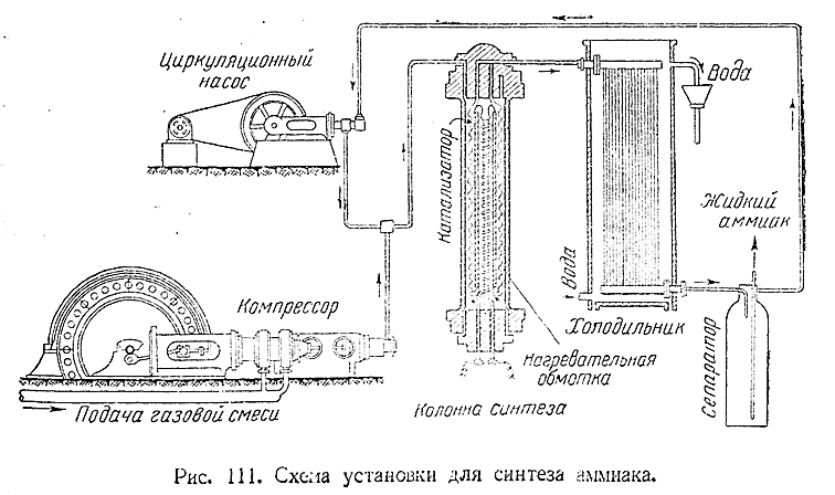

Схема одного из типов заводской установки для синтеза аммиака показана на рис. 111.
Процесс ведут при температурах 400–550 °С (на катализаторе) и давлениях 100–1000 ат.
Равновесие устанавливается при этом достаточно быстро. После выделения аммиака из газовой смеси последняя вновь вводится в цикл. За четверть века, с 1913 до 1938 г., ежегодная мировая продукция связанного таким путем азота возросла от 7 т до 1700 тыс. т. В настоящее время синтез аммиака является основным промышленным методом получения связанного азота.

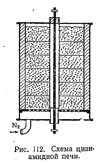

Печь для получения цианамида кальция схематически показана на рис. 112. Она представляет собой ци линдр из огнеупорного материала, по оси которого проходит труба, имеющая внутри нагревательную обмотку. После загрузки печи измельченным СаС2 она наглухо закрывается и в нее подается азот. Так как образование цианамида сопровождается выделением тепла, исходную смесь достаточно нагреть до 800 °С, а дальше реакция идет сама. Завремя с 1913 г. по 1938 г. ежегодная мировая продукция связанного азота по цианамидному методу возросла с 38 тыс. т до 300 тыс. т.

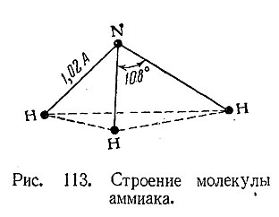

Молекула NH3 имеет форму треугольной пирамиды (рис. ИЗ). Так как электроны связей Н–N довольно сильно смещены от водорода к азоту (pNH = 0,28), молекула аммиака в целом характеризуется значительной полярностью (длина диполя 0,31 А).

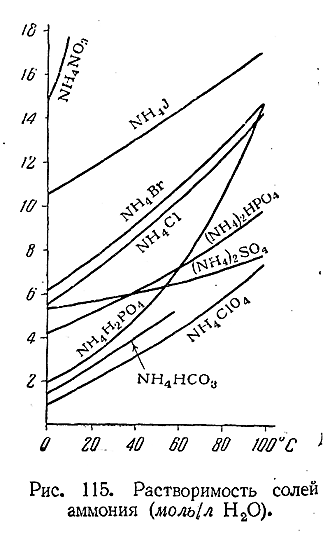

Как сам ион аммония (NH4 + ), так и большинство его солей бесцветны. Почти все они хорошо растворимы в воде (рис. 115) и в растворах сильно диссоциированы.
