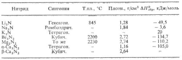

Нитриды с преим. ионной связью образуют металлы I и II гр. периодич. системы (табл. 1), атомы к-рых имеют внеш. s-электроны. Эти нитриды имеют составы, отвечающие обычным валентным соотношениям, что обусловливает их ионный характер (они подвергаются гидролизу с выделением NH3, обладают высоким электрич. сопротивлением, проявляют полупроводниковые св-ва).
К ковалентным нитридам относят бора нитрид, кремния нитрид, а также алюминия нитрид, нитриды галлия (см. Галлий)и индия (InN, кристаллич. решетка гексагональная, т. пл. 1200°С, DH0обp —17,2 кДж/моль). Ковалентные нитриды-диэлектрики; полупроводники с широкой запрещенной зоной.
Табл.1.- СВОЙСТВА ИОННЫХ НИТРИДОВ

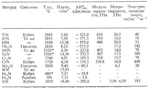

Нитриды с преим. металлической связью образуют переходные металлы. Эти соед. характеризуются широкими областями гомогенности, высокой электрич. проводимостью и ее положительным температурным коэф., высокими т-рами плавления, твердостью, высокой энтальпией образования (табл. 2).
Табл. 2.-СВОЙСТВА МЕТАЛЛОПОДОБНЫХ НИТРИДОВ
* Т-ра разложения.
