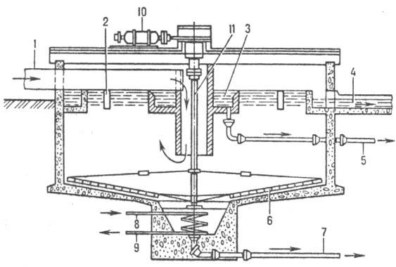

На рис. 1 изображен радиальный отстойник-смолоулови-тель, применяемый на коксохим. заводах для очистки сточных вод, содержащих смолы и масла. Всплывающая на пов-сть жидкости легкая фаза (масла) перетекает в сборник 3, откуда откачивается насосом. Плавающие доски 2 служат ограничителями, предотвращающими перетекание легкой фазы из одной части отстойника в другую. Скребки 6 перемещают осадок к отводу 7.
Рис. 1. Отстойник-смолоуловитель: 1 подводящий лоток; 2-плавающая доска: 3-сборник легкой фазы. 4 лоток для отвода очищенной воды; 5, 7 отводы соотв. легких и тяжелых фаз; 6 - скребки; 8 - подача пара; 9 - отвод конденсата; 10 - электромотор; 11-вал скребкового механизма.

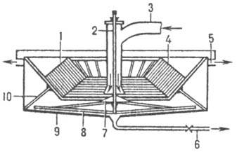

На рис. 2 приведена схема наклонного многополочного сгустителя для осветления высококонцентрир. сточных вод обогатит. фабрик цветной металлургии и сгущения продуктов обогащения. Сточные воды, содержащие взвешенных в-в 20-60 г/л, поступают через центр. трубу в зону осаждения и затем в зону тонкослойного осаждения. Жидкая фаза после отстаивания переливается в периферийный лоток 5, а осадок скребковым механизмом 8 подается к центру отстойника, откуда отводится через трубопровод 6 для дальнейшей обработки.
Рис. 2. Многополочный сгуститель: 1-бортик; 2-вал скребкового механизма; 3 - трубопровод для подачи сточной воды; 4 - многополочный блок; 5-лоток для отвода осветленной воды; 6 - трубопровод для отвода сгущенного концентрата; 7-рассекатель потока воды; 8 скребковый механизм; 9-коническое днище; 10-подкос для поддержки многополочного блока.

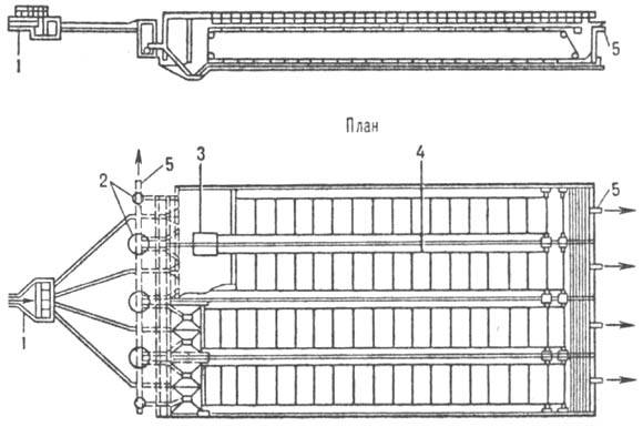

На рис. 3 приведена схема горизонтального отстойника для выделения оседающих и всплывающих примесей из производств. сточных вод заводов синтетич. каучука. Он представляет собой прямоугольный железобетонный проточный резервуар. Сточные воды через камеру 1 распределяются по четырем секциям. Механизм для сгребания осадка представляет собой транспортер 4 со скребками, работающий по типу эскалатора. В конце отстойной части расположен лоток для приема осветленной воды. Добавляемый для очистки воды "активный" ил с бактериями (уничтожающими орг. примеси) задерживается в спец. отстойниках-иловых колодцах 2. По сравнению с круглыми, прямоугольные горизонтальные отстойники занимают меньшую площадь и быстрее удаляют осадок.
Рис. 3. Горизонтальный отстойник: 1 распределительная камера; 2 иловые колодцы; 3 электропривод; 4 скребковые транспортеры; 5 отводящие трубопроводы.
