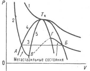

Зависимость давления от объема при критической температуре и ниже
Рис. 1. Зависимости давления от объема при критич. т-ре (1) и ниже критич. т-ры (2); пунктирная часть кривой 2 отвечает лабильным состояниям; прямая 3 соединяет равновесные состояния жидкости и пара; 4 - бинодаль; 5 -спинодаль; Тк - критич. точка.
При конденсации пара (рис. 1) область метастабильного состояния на диаграмме давление р - объем V расположена между бинодалью, т. е. кривой, соединяющей точки, отвечающие равновесным состояниям при разных т-рах Т для жидкости и пара (соотв. точки А и Б), и спинодалью - кривой, соединяющей точки, в к-рых dp/dV=0 (точки В и Г). Под спинодалью расположена область абс. неустойчивости системы (область лабильных состояний). Степень отклонения системы от равновесного состояния, или глубина ее внедрения в метастабильную область, характеризуется разностью хим. потенциалов Dm между метастабильной исходной фазой и стабильной новой фазой: Dm = mИ. ф. — mН.ф. Величина Dm м. б. выражена через непосредственно измеримые величины с использованием обычных термодинамич. соотношений (далее приводятся простейшие выражения, к-рые м. б. уточнены с помощью обычных термодинамич. приемов, напр., введением коэф. активности):

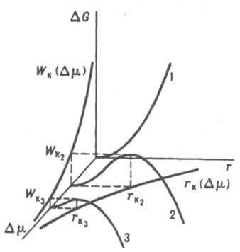

Влияние глубины внедрения в метастабильную область
Рис. 2. Влияние глубины внедрения в метастабильную область Dm на зависимость изменения термодинамич. потенциала Гиббса DG от радиуса зародыша новой фазы r, радиус критич. зародыша rк и работу его образования Wк. Кривая 1 - Dm = 0, кривые 2 и 3 отвечают возрастающим значениям Dm.
В этом состоянии хим. потенциал в-ва новой фазы в зародыше, повышенный за счет действия капиллярного давления Dрg = 2g/r, равен его хим. потенциалу в исходной фазе. В частицах с размером, меньшим rк, хим. потенциал в-ва выше, чем в исходной фазе, и они стремятся уменьшить свой размер. Частицы, у к-рых r больше rк, имеют более низкий хим. потенциал и могут неограниченно расти за счет перехода в-ва в них из материнской фазы. Частица с радиусом rк наз. поэтому критич. зародышем; rк = 2gVm/Dm. Для его возникновения необходимо затратить работу Wк, равную (по Гиббсу) одной трети его поверхностной энергии:
(sк - пов-сть критич. зародыша). Величину Wк можно рассматривать как высоту энергетич. барьера при зарождении новой фазы; его преодоление осуществляется флуктуационным путем (см. ниже). Чем больше глубина внедрения в метастабильную область (Dm), тем ниже высота энергетич. барьера Wк. Работа образования критич. зародыша может уменьшаться при гетерог. зарождении новой фазы, напр., при образовании зародыша на смачиваемой им пов-сти (рис. 3); при этом радиус кривизны пов-сти критич. зародыша rк остается неизменным, а соотношение работ гетерог. Wкгет и гомог Wкгом образований критич. зародышей равно отношению их объемов.
