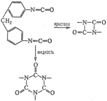

Влияние кристаллич. структуры на структуру продукта м. б. проиллюстрировано на примере термич. димеризации изоцианатных групп, единств. продукт р-ции в кристалле-напряженные 4-членные азетидиновые циклы. В р-ре такие циклы не образуются, а возникают более стабильные 6-член-ные кольца:
Формирование таких колец при димеризации в кристаллич. фазе требует значит. переориентации частиц решетки и поэтому полностью заторможено. Частичное превращение хим. энергии в энергию напряжения 4-членных азетиди-новых циклов обусловлено отсутствием релаксации среды. В области дефектов кристаллич. структуры, где плотная упаковка нарушается и. появляется нек-рый своб. объем, становится возможным изменение ориентации частиц и нарушается корреляция между конфигурациями исходного состояния хим. подсистемы, ПС и продукта. Если ПС образуется в своб. объеме дефекта, то, в отличие от р-ций в бездефектном кристалле,
