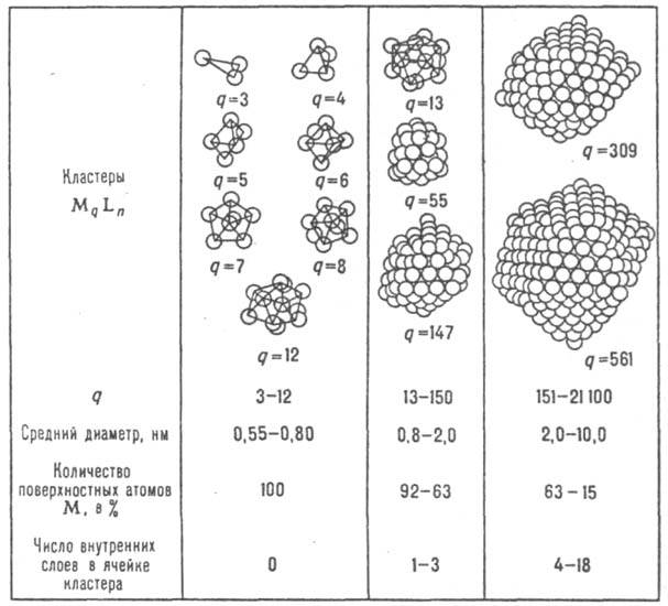

КЛАСТЕРЫ (от англ, cluster, букв. - пучок, рой, скопление), группы близко расположенных, тесно связанных друг с другом атомов, молекул, ионов, иногда ультрадисперсные частицы. На стыке ряда областей науки (неорг. и элементо-орг. химии, катализа, коллоидной химии, физикохимии ультрадисперсных систем, физики пов-сти и спец. материаловедения) сложилось новое научное направление - химия кластеров. Понятие "кластеры" пока не имеет четкой определенности и иногда используется для обозначения совершенно разных систем. В химии большинство ученых под назв. "кластеры" чаще всего имеют в виду кластерные соед., общим структурным признаком к-рых является наличие остова из атомов элемента-кластерообразователя, и кластерные частицы; материалы, содержащие кластеры, наз. кластерными материалами. Кластерные соединения. наиб. изучены кластерные соед. металлов. Их молекулы содержат окруженный лигандами остов (ячейку) из атомов металлов, находящихся на расстояниях (не более 0,35 нм), допускающих прямое взаимод. металл-металл. По числу атомов металла, образующих остов кластерного соед., - нуклеарности (q)-кластеры делят на малые (q = 3-12), средние (q = 13-40), крупные (q=41-100) и сверхкрупные, "гигантские" (q>100; см. рис.).

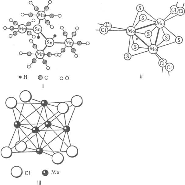

Структура металлич. остова в молекулах кластеров может быть построена из цепей разл. длины и разветвленности, напр. H2Sn2[Mn(CO)5]4 (ф-ла I), циклов, напр. Mo3S7Cl4 (II), полиэдров, напр. [Мо6Сl8]4+ (III), она м. б. каркасной, а также представлять собой комбинацию из перечисл. структурных элементов. Из возможных полиэдров чаще всего реализуются те, стороны к-рых - правильные треугольники, напр. октаэдр III.

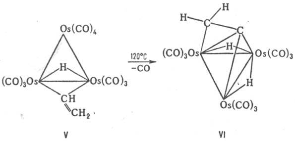

связана с трехъядерным металлоциклом Os3 (реберная координация) посредством одной a- и одной p-связи (V). При нагр. кластеров винильный лиганд теряет еще один атом Н (к-рый переходит в качестве лиганда в металлоцикл) и перемещается над плоскостью цикла Os3, что приводит к возникновению особого типа граневой координации (VI):

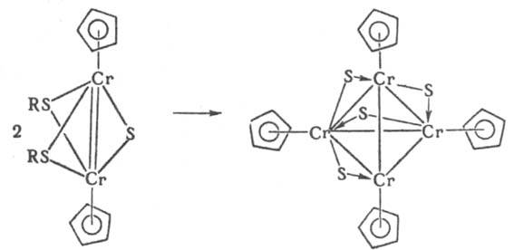

Разработаны менее общие приемы получения кластеров заданной нуклеарности, напр. при "сдваивании" димеров с кратными связями металл-металл:

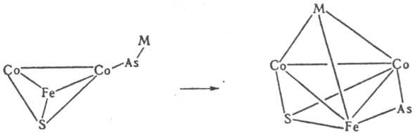

или благодаря "стягивающему" эффекту лигандов:
