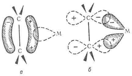

С точки зрения теории мол.
орбиталей, в металлоорганических соединениях p-комплексного типа связи лигандов с металлом осуществляются
общей системой электронов. Эти делокализованные много-центровые связи могут
охватывать атом металла и часть или все углеродные атомы орг. лиганда. Определяющую
роль в связывании с металлом играют граничные p-орбита-ли лиганда. Сильное перекрывание
орбиталей металла и лиганда способствует образованию прочной связи. Это возможно,
когда энергии взаимодействующих орбиталей близки и орбитали имеют одинаковый
знак, т.е. одинаковые св-ва симметрии и фазу (см. Изолобальной аналогии принцип).
Распределение электронной
плотности между атомом металла и лигандом зависит от природы металла, степени
его окисления и от строения орг. лиганда. При этом изменения результирующих
зарядов на атоме металла и лиганде при образовании p-связи невелики, что обусловлено
особенностями связей металл -лиганд. Эти связи состоят из двух компонент: донорно-акцепторной
и дативной. Первая обусловлена подачей p-электронов лиганда на мол. орбитали
комплекса, образованные с участием d-орбиталей металла. Вторая включает
обратную подачу d-электронов металла на мол. орбитали, образованные за
счет перекрывания разрыхляющих (несвязывающих) p*-орбиталей лиганда и d-орбиталей
металла (см. рис.).

Образование связи металл
- олефин: а) смещение электронов с заполненной p-орбитали олефина на
вакантную орбиталь атома металла (донорно-акцепторная связь); о) обратное донорное
взаимод. заполненной орбитали атома металла с вакантной
p*-орбиталью олефина (дативная связь).

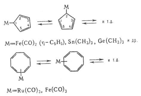

Металлоорганические соединения, гл. обр. переходных
металлов и нек-рых непереходных, напр. комплексы аллена, циклополиенов, аллильные
и карбонильные комплексы, претерпевают быстрые внутри-мол. перегруппировки,
к-рые заключаются в стереохим. превращениях или в обмене подобных групп. Такое
явление наз. стереохим. нежесткостью, а молекулы-стереохими-чески нежесткими.
К числу последних также относят флуктуирующие молекулы, к-рые после любого числа
миграций остаются химически идентичными и различаются лишь взаимным положением
химически неразличимых ядер, напр.:
Осной метод обнаружения
и изучения стереохимической нежесткости-спектроскопия ЯМР.
