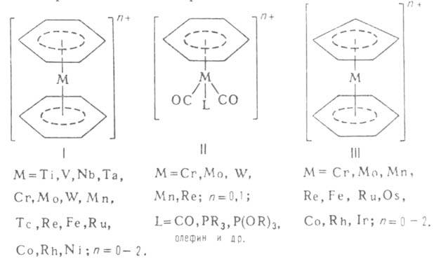

АРЕНОВЫЕ КОМПЛЕКСЫ ПЕРЕХОДНЫХ МЕТАЛЛОВ,1037-22.jpgкомплексы, содержащие одно или два ароматич. кольца (Арен) в кач-ве нейтральных шестиэлектронных донорных лигандов, занимающих по 3 координац. места. Известны для всех переходных металлов IV-VIII групп. Существуют гомолигандные диареновые соед. (ф-ла I) и многочисленные гетеролигандные моноареновые соед. (напр., ф-лы II), в т.ч. сэндвичевые (напр., ф-лы III Известны также: [Арен V(CO)4]+ PF6-, [(Арен)2 МР(СН3)3] (М = Zr, Hf), мостиковые димерные соед. [Арен МС12]2 (М = Ru, Os) и др. Ареновыми лигандами служат бензол и его производные, полиядерные ароматич. соединения. При координации с металлом ароматич. кольца почти всегда сохраняют плоское строение.

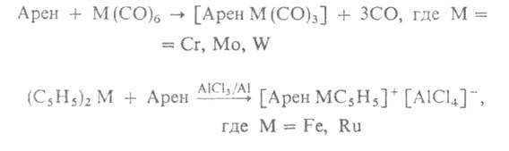

Жесткие условия этой р-ции и агрессивность А1На13 позволяют использовать ее практически только для ароматич. углеводородов, но и в этом случае наблюдаются побочные процессы. Все большее значение приобретает синтез [(Арен)2М] соконденсадией паров металлов и аренов. Метод требует дорогой аппаратуры, но не имеет таких ограничений, как метод Фишера. Им получены недоступные иным путем диареновые производные Ti, Zr, Hf, Nb и Та. Подавляющее большинство аренкарбонильных, часть аренциклопентадиенильных и др. гетеролигандных комплексов получают обменом лигандов:
