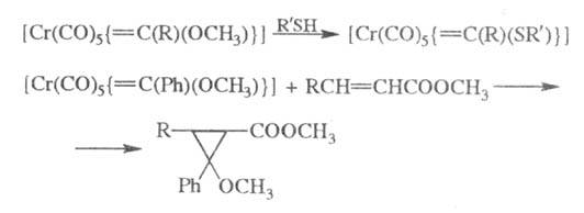

Осн. типы карбеновых комплексов - [Сr(СО)5{ = = C(R)(X)}], [Cr(CO)2(C6H6){=C(R)(X)}], гдe X = OR', SR', NR'R"; комплексы типа [Cr(CO)5(=CRR')], не содержащие гетероатома, встречаются редко.
Для карбеновых комплексов характерны р-ции нуклеоф. замещения у карбенового атома С, а также р-ции присоединения карбена к активир. олефинам или ацетиленам, напр.:
Получают карбеновые комплексы взаимод. карбонилов Сr с RLi, напр.:
