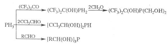

или фосфиналкилены. Первичные и вторичные фосфины легко присоединяются
к альдегидам и кетонам с образованием a-гидро-ксиалкилфосфинов.

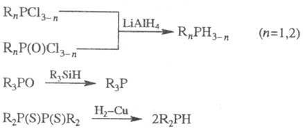

Фосфины обычно получают восстановлением
галогенангидридов к-т 5- или 3-валентного P, фосфиноксидов либо фосфинсупь-фидов,
напр.:

-Гидроксиалкилфосфины (преим. третичные) получают взаимод. фосфинов R3PH3_n
(n = 0-2) с альдегидами или кетонами, напр.:
