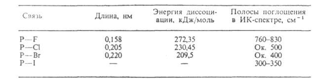

ГАЛОГЕНФОСФИНЫ, соед. общей ф-лы RnPHal3_n, где и= 1,2; R-opг. радикал. Молекулы имеют пирамидальную форму; углы связей у Р составляют 98-102° (см. также табл. 1).
Табл.
1.-УСРЕДНЕННЫЕ ХАРАКТЕРИСТИКИ СВЯЗЕЙ ФОСФОРА С ГАЛОГЕНАМИ В ГАЛОГЕНФОСФИНАХ

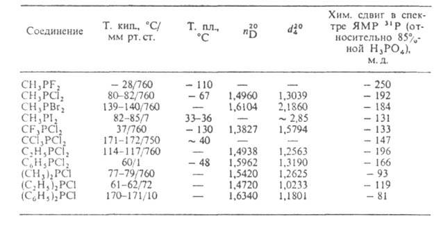

Табл. 2-СВОЙСТВА ГАЛОГЕНФОСФИНОВ
Свойства. Большинство галогенфосфинов-жидкости (табл. 2) с характерным неприятным запахом; хорошо раств. в орг. р-рителях. Диапазон хим. сдвигов в спектре ЯМР 31Р относительно 85%-ной Н3РО4 от 0 до 250 м.д.

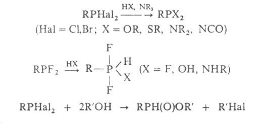

Галогенфосфины-слабые основания. Реагируют с в-вами, имеющими в молекуле гидроксильную группу; в мягких условиях с водой образуют к-ты RPH(O)OH или R2P(O)H. Легко окисляются [напр., CH3PF2 и (СН3)2РС1 на воздухе воспламеняются]. Для окисления галогенфосфинов в галогенангидриды фосфоновых или фосфиновых к-т используют О2, NO2, SO2C12. Сера и нек-рые ее соед. окисляют галогенфосфины до в-в, содержащих связь P=S.

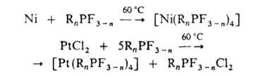

Многие
галогенфосфины образуют сравнительно устойчивые комплексы с переходными металлами,
напр.:
Связь металл-Р наиб. короткая и прочная в комплексах с фторфосфинами. Галогены, сульфенхлориды, сульфенамиды, хлорамины взаимод. с галогенфосфинами, образуя фосфораны:

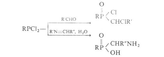

Галогенфосфины взаимод.
с альдегидами и кетонами с образованиемгалогеналкильных
производных четырехкоординац. фосфора, с галогенангидридами карбоновых
к-т - с образованием
гидроксиалкильных,
с иминами -
аминоалкильных,
напр.:

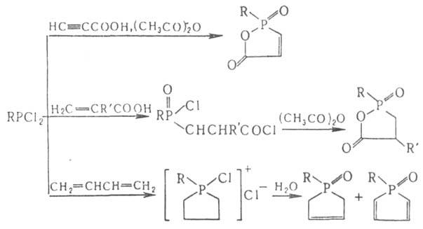

С ненасыщ.
карбоновыми к-тами или диенами галогенфосфины дают фосфинаты и фосфиноксиды, в т.ч.
циклич. структуры, напр.:

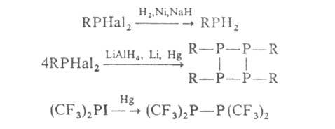

При
восстановлении галогенфосфинов образуются фосфины, циклопелифосфины или дифосфины, напр.:
Соед. двух последних типов получаются также при разложении алкилфторфосфинов в процессе их хранения или при взаимод. галогенфосфинов с фосфинами.

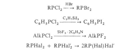

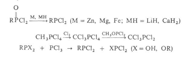

Галогенфосфины можно
синтезировать также восстановлением галогенидов четырех- или пятикоординац.
Р или с использованием р-ций замещения к.-л. группы на атом галогена, напр.:
Для
замены атомов одного галогена на атомы другого используют р-ции:
