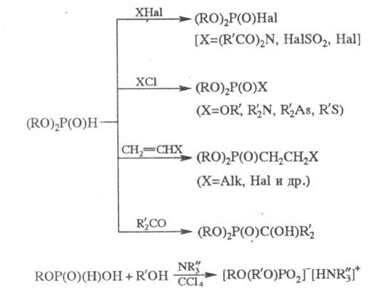

Кислые фосфиты органические вступают в многочисленные р-ции с участием группы P-H, напр.:
