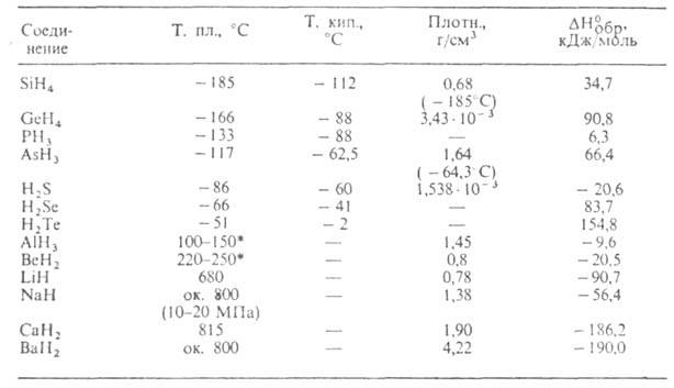

К ковалентным относят гидриды неметаллов, Al, Be, Sn, Sb. Гидриды SiH4, GeH4, SnH4, PH3, AsH3, SbH3, H2S, H2Se, H2Te (см. табл. 1) и низшие бороводороды-газы. Ковалентные гидриды обладают высокой реакц. способностью. Эффективный положит. заряд атома Э в молекуле возрастает в пределах одной группы периодич. системы с увеличением его порядкового номера. Элементы Si и Ge образуют высшие гидриды общей ф-лы ЭnН2n + 2 (п1108-40.jpg2), стабильность к-рых быстро уменьшается с увеличением числа атомов Э. Гидриды элементов подгруппы S хорошо раств. в воде (р-ры имеют кислую р-цию), подгруппы Р-незначительно. Гидриды элементов подгруппы Si взаимод. с водой с образованием ЭО2 и Н2. Все эти гидриды раств. в неполярных или малополярных орг. р-рителях. Ковалентные гидриды-сильные восстановители. Легко вступают в обменные р-ции, напр. с галогенидами металлов. При 100-300 °С (H2S ок. 400 °С) разлагаются практически необратимо до Э и Н2.
Табл. 1.-СВОЙСТВА ПРОСТЫХ КОВАЛЕНТНЫХ И ИОННЫХ ГИДРИДОВ
Ковалентные и ионные гидриды
* Т-ра разложения.
Гидриды подгруппы фосфора получают р-цией ЭС13 с Li[AlH4] в эфире при 25 °С; SiH4 и GeH4-взаимод. Мg2Э с водой или с В2Н6 в жидком NH3; H2S, H2Se и Н2Те-кислотным гидролизом сульфидов, селенидов или теллуридов металлов (H2S-также взаимод. Н, и S). Все упомянутые гидриды, особенно AsH3 и РН3, высокотоксичны. Гидриды Ge, Si, As используют для получения полупроводниковых материалов. См. также Мышьяка гидрид, Сероводород, Силаны, Фосфины.

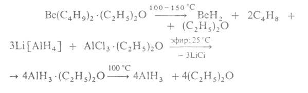

Гидриды ВеН2 и А1Н3, существующие в полимерном состоянии, а также крайне нестойкий термически Ga2H6 по природе хим. связи Э—Н близки к бороводородам: для них характерен дефицит электронов, в связи с чем образование молекул или кристаллов происходит с участием двухэлектронных трехцентровых мостиковых (Э—Н—Э) и многоцентровых связей. Для этих гидридов характерны очень высокие энтальпии сгорания. Они взаимод. с водой, выделяя Н2. С донорами электронов, напр. с NR3, PR3, образуют аддукты, с В2Н6 в среде апротонных орг. р-рителей-соотв. Аl[ВН4]3 и Ве[ВН4]2. Получают гидриды Аl и Be по р-циям:
Получение гидридов алюминия и бериллия

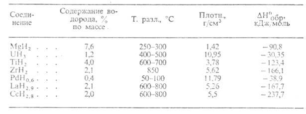

Металлоподобные гидриды (см. табл. 2)-светло- и темно-серые кристаллы с металлич. блеском, устойчивые на воздухе при комнатной т-ре. С О2, водой и водяным паром реагируют медленно. М.б. получены взаимод. металла с Н2 при обычной т-ре или при нагр.; напр., TiH2 и LaH3 синтезируют при 150-200 °С. Получение гидридов стехиометрич. состава в большинстве случаев сопряжено со значит. трудностями из-за высокой чувствительности гидрироваиия к наличию примесей в металле и особенно О2 и водяных паров в Н2. Металлоподобные гидриды ограниченно применяют в кач-ве источников Н2 высокой чистоты (используемых, напр., в топливных элементах) и для поглощения Н2 из газовых смесей. Гидриды Pd-катализаторы гидрирования, изомеризации, орто- и парапревращения Н2.
Табл. 2.-СВОЙСТВА МЕТАЛЛОПОДОБНЫХ ГИДРИДОВ

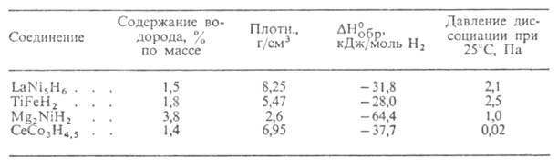

Благодаря высокому содержанию Н2, возможности значит. смещения равновесия в ту или др. сторону посредством небольших изменений т-ры и давления Н2, способности поглощать Н2 при низких т-рах и устойчивости к действию О2 и влаги воздуха, гидриды интерметаллич. соединений м.б. использованы как хим. аккумуляторы слабосвязанного водорода. Перспективно их применение как источников топлива для автономных энергосистем, напр. автомобильного транспорта (см. Водородная энергетика), а также для получения высокодисперсных металлич. порошков и катализаторов гетерог. гидрирования.
Табл. 3.-СВОЙСТВА ГИДРИДОВ ИНТЕРМЕТАЛЛИЧЕСКИХ СОЕДИНЕНИЙ
Гидриды интерметаллических соединений
